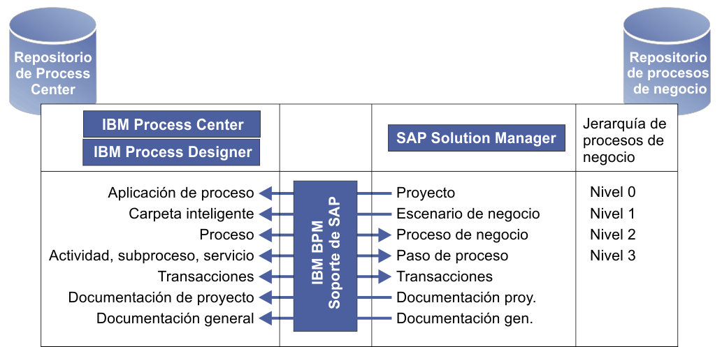

a imagen siguiente ilustra la integración de alto nivel de SAP Solution Manager: con Process Center y Process Designer:
Esta imagen describe la integración de alto nivel de SAP Solution Manager: con Process Designer y Process Center y muestra una correlación de los elementos que se intercambian entre componentes a través de operaciones de importación y exportación.
Los datos de negocio almacenados en repositorios se intercambian entre SAP Solution Manager:, Process Designer y Process Center mediante operaciones de importación y exportación. La correlación de elementos de estos intercambios también se especifica en la imagen.
