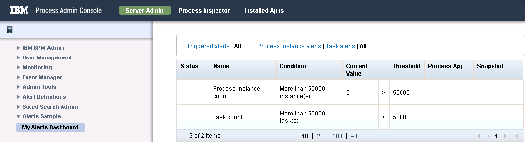

Este ejemplo muestra cómo utilizar las API REST de alertas de BPM para crear un panel de control en la consola de administración de procesos que se visualice cuando el número de instancias de proceso o tareas desencadena una alerta.
El ejemplo consta de un objeto de negocio que debe contener la información de alerta, un servicio de integración para llamar a las API JavaScript para recuperar la información de alerta y una interfaz de usuario para visualizar las alertas en Process Admin Console. El panel de control es similar a la captura de pantalla siguiente:
El panel de control Mis alertas visualizado en Process Admin Console
Este ejemplo es simplemente un modo de informar a los administradores de cuándo el número de instancias de proceso o tareas cae por debajo, alcanza o supera un valor de umbral especificado. Por ejemplo, puede utilizar las API para crear correos electrónicos que se envíen a los administradores o crear una página web a la que los administradores pueden acceder fuera de la consola de administración de procesos.

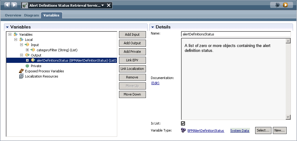

  2. Añada la siguiente variable de entrada:
    • categoryFilter(String)(List)
    El servicio acepta esta entrada para determinar qué tipo de definiciones de alertas debe recuperar.
  3. Añada la siguiente variable de salida:
    • alertDefinitionsStatus(BPMAlertDefinitionStatus)(List)
    La variable de salida contiene la lista de definiciones de alertas que el servicio ha recuperado en función del tipo de alertas que el usuario desea ver. El tipo BPMAlertDefinitionStatus se encuentra en el kit de herramientas Datos del sistema para dar soporte a alertas de BPM.
    Variables de entrada y salida del servicio de integración

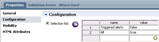

    11. En sus propiedades de Configuración, expanda Lista de selección. Añada los siguientes pares nombre-valor:
      Nombre Valor
      Alertas desencadenadas false
      Todas true
      Pares de nombre y valor para el primer filtro

    12. Seleccione la segunda instancia de Filtro de alertas. Enlácela a la variable selectedCategoryFilter. Añada categoryFilter a su etiqueta. Añada los siguientes pares nombre-valor:
      Nombre Valor
      Alertas de instancia de proceso INSTANCE
      Alertas de tarea TASK
      Todas

  2. Cree el área para visualizar las definiciones de alerta:
    1. En la paleta, abra el área Variables. Arrastre la variable alertStatusSummaries al diagrama. El diagrama muestra una tabla que contiene una columna para cada parámetro de la variable.
    2. Para abreviar las cabeceras de la tabla del panel de control, cambie las etiquetas de los controles siguientes:
      Etiqueta de control predeterminada Nueva etiqueta
      Nombre de visualización Nombre
      Operador de umbral
      Valor del umbral Umbral
      Nombre de visualización de proyecto Aplicación de proceso
      Nombre de visualización de instantánea Instantánea
      Nombre de visualización de Bpd Proceso
    3. Para el control de operador Umbral, establezca su visibilidad de etiqueta en Ocultar.
  3. Añada una vista Controlador de renovación y una vista Controlador de servicio al diagrama y enlácelas a la variable refresh. Estas vistas son un mecanismo para renovar el panel de control cada 60 segundos.
  4. En las propiedades de configuración de la vista Controlador de renovación, establezca su servicio de localización en Cargador de mensajes localizados de paneles de control y establezca Tiempo entre renovaciones en la variable refreshInterval.
