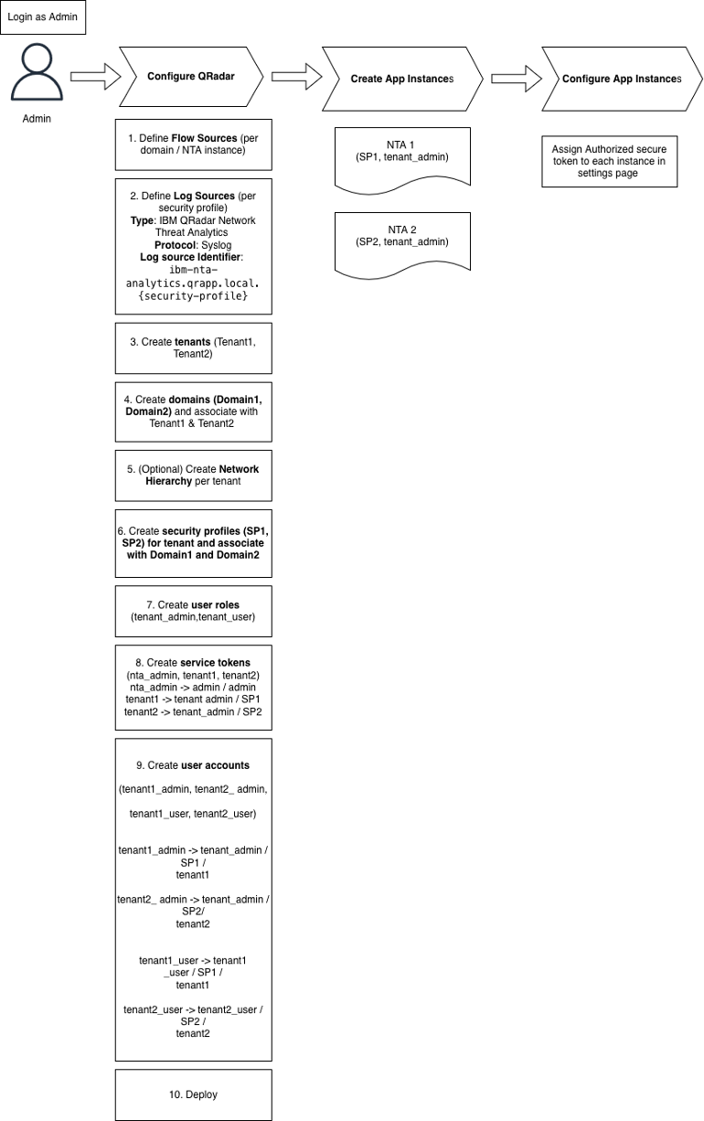

Diagrama de configuración
El diagrama siguiente ilustra los pasos de configuración:
Diagrama en el que se muestran los pasos de configuración de « QRadar » para la configuración de la multitenencia de NTA
