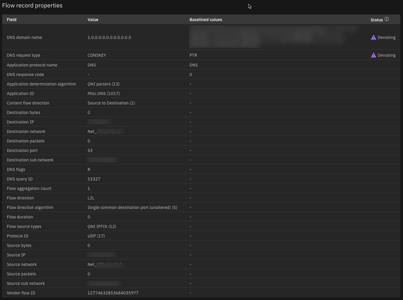

Tabla de propiedades de registro de flujo
La tabla Propiedades de registro de flujo muestra información sobre cada uno de los atributos que se utilizan para analizar el flujo.
La columna Valor muestra el valor del atributo en el registro de flujo, mientras que la columna Valores de línea base muestra los valores que se encuentran en la línea base de red. Un campo Valores de línea base vacío puede indicar que no se ha encontrado ningún patrón común para ese campo en la línea base de red. También puede estar vacío si el campo no está presente en el tráfico de flujo que se ha utilizado para crear la línea base.
El estado indica si el valor de atributo está dentro del rango normal de lo que se espera, o si se desvía de los datos de flujo en la línea base de red. Pulse las cabeceras de columna para cambiar el orden de clasificación de la tabla.
