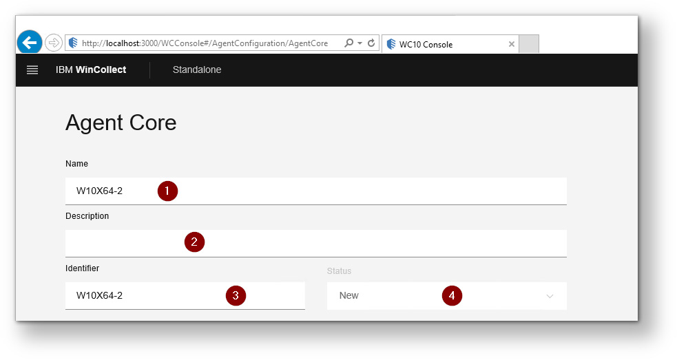

La figura siguiente muestra la primera sección que puede configurar.
Núcleo de agente
Leyenda
1 El campo Nombre del agente suele ser el mismo que el campo Identificador .
2 El campo Descripción es útil para identificar el agente.
3 El campo Identificador se genera automáticamente al instalar el agente. Este valor suele ser el valor de nombre de host de los valores de entorno.
4 La lista de campos Estado se utiliza para WinCollect en modalidad gestionada.
