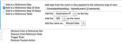

Nota: El elemento del panel de control Explotado se basa en la búsqueda predeterminada "Días desde última explotación", que correlaciona las firmas de proveedor de IPS e IDS conocidas que pueden detectar o proteger frente a los datos de vulnerabilidad. Para realizar la correlación sobre si se ha ejecutado un intento de exploración, debe crear una regla personalizada basada en sucesos de IPS o IDS con los parámetros siguientes:
  • Añadir a una correlación de referencia de conjuntos
  • CorrelatedAttackMap
  • ID de destino como la clave
  • QID como el valor
Figura 2. Ejemplo de regla personalizada

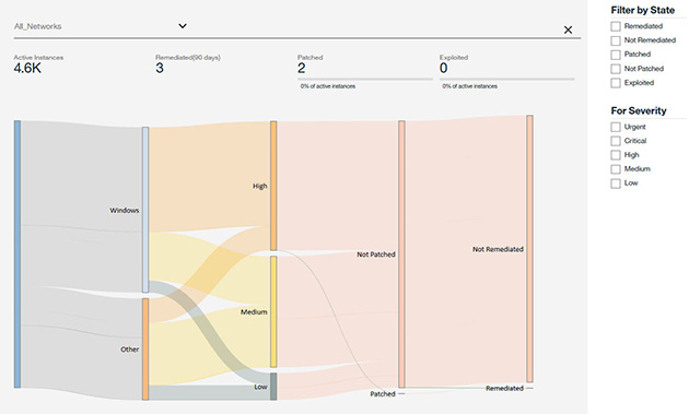

Explorar visualización
Haga clic en el gráfico para ver una representación gráfica del estado de vulnerabilidad de la red.
Figure 8. Visualization of vulnerabilities
Filtre las vulnerabilidades de las redes por estado, gravedad o sistema operativo.
La imagen siguiente muestra la página Explorar visualización donde puede filtrar por red y otros filtros.
Figure 9. Explore Visualization graphs
