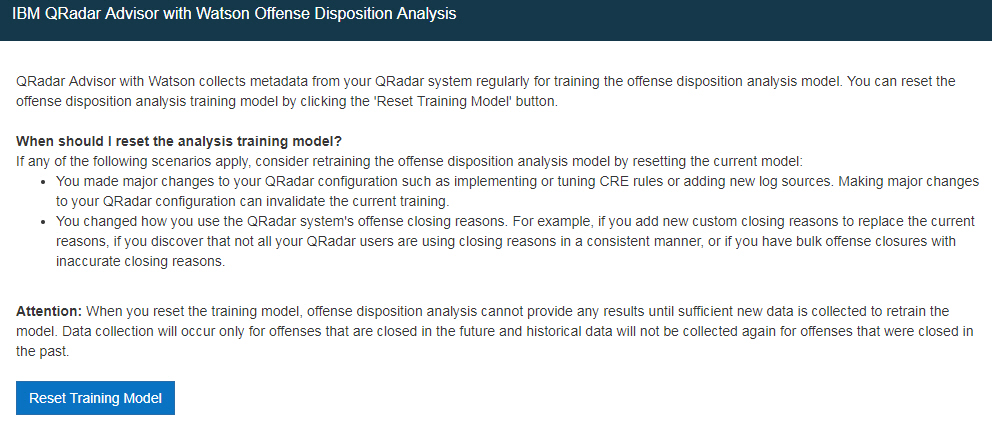

Restablecer el modelo de formación
Si se aplican las condiciones siguientes, debe restablecer el modelo de formación de análisis de eliminación de delitos:
  • Puede realizar cambios importantes a la configuración de QRadar como implementar o ajustar reglas CRE o añadir nuevos orígenes de registro. Realizar cambios importante a al configuración de QRadar puede puede invalidar la formación actual.
  • Ha cambiado la forma en que se utilizan las razones de cierre de delitos del sistema QRadar. Por ejemplo, si añade nuevos motivos de cierre personalizados para sustituir los motivos actuales, si descubre que no todos los usuarios de QRadar están utilizando los motivos de cierre de una manera coherente o si tiene cierres de delitos masivos con motivos de cierre inadecuados.

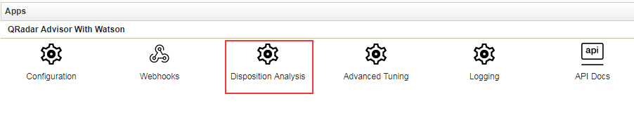

Para restablecer el modelo de entrenamiento de eliminación de delitos en QRadar 7.3.3 o posterior, en el menú de navegación QRadar , pulse Admin > QRadar Advisor with Watson > Análisis de eliminación y, a continuación, pulse Restablecer modelo de entrenamiento.
Botón Análisis de disposición
Pantalla Restablecer modelo de entrenamiento
