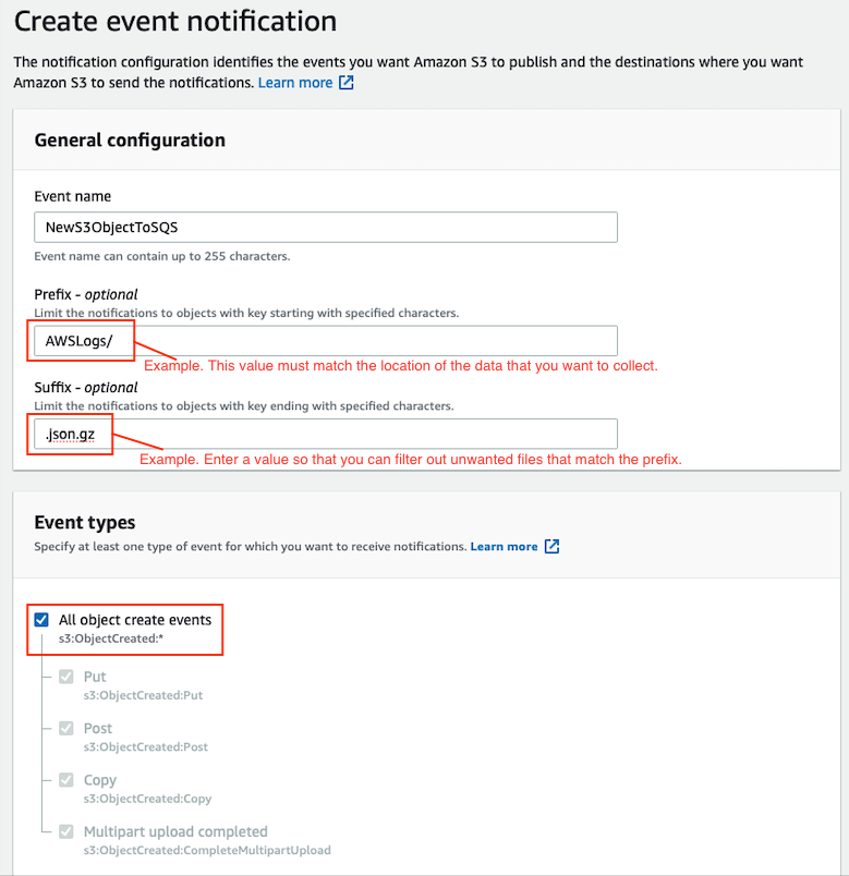

- Pulse la pestaña Propiedades y, en el panel Sucesos , pulse Añadir notificación. Configure los parámetros para el nuevo suceso.La tabla siguiente muestra un ejemplo de una configuración de parámetro de notificación ObjectCreated :
Tabla 1. Ejemplo: Nueva configuración del parámetro de notificación ObjectCreated Parámetro Valor Nombre Escriba un nombre de su elección. Sucesos Seleccione Todos los sucesos de creación de objeto. Prefijo Registros AWS/ Sugerencia: Puede elegir un prefijo que contenga los datos que desea encontrar, en función de dónde se encuentren los datos y qué datos desea ir a la cola. Por ejemplo, AWSLogs/, CustomPrefix/AWSLogs/, AWSLogs/123456789012/.Sufijo json.gz Enviar a cola SQS Sugerencia: Puede enviar los datos de distintas carpetas a las mismas colas o a colas diferentes para que se ajusten a las necesidades de la colección o del arrendatario de QRadar . Elija uno o varios de los métodos siguientes:- Carpetas diferentes que van a colas diferentes
- Carpetas diferentes de grupos diferentes que van a la misma cola
- Todo desde un único grupo que va a una sola cola
- Todo desde varios grupos que van a una sola cola
SQS El Nombre de cola del paso 4 de Creación de la cola SQS que se utiliza para recibir las notificaciones de ObjectCreated. Figura 1. Ejemplo: Sucesos
Imagen: © 2019 Amazon.com Inc. o sus filiales. Reservados todos los derechos.
En el ejemplo de la figura 1 de una configuración de parámetro, se crean notificaciones para AWSLogs/ desde la raíz del grupo. Cuando se utiliza esta configuración, todos los sucesos ObjectCreated desencadenan una notificación. Si hay varias cuentas y regiones en el grupo, todo se procesa. En este ejemplo, se utiliza json.gz . Este tipo de archivo puede cambiar en función de los datos que esté recopilando. En función del contenido del grupo, puede omitir la extensión o elegir una extensión que coincida con los datos que está buscando en las carpetas donde tiene los sucesos configurados.

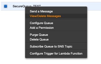

- Pulse Serviciosy, a continuación, vaya a Servicios de cola simples.
- Pulse con el botón derecho del ratón en el Nombre de cola en el paso 4 de Creación de la cola SQS que se utiliza para recibir las notificaciones de ObjectCreatedy, a continuación, seleccione Ver/Suprimir mensajes para ver los mensajes.
Figura 3. Lista TEST de SecureQueue

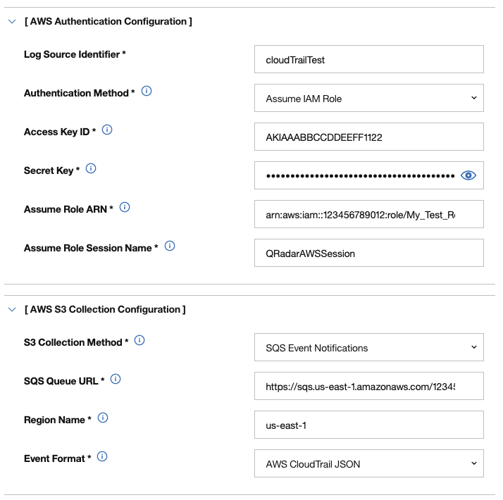

La imagen de ejemplo siguiente muestra un ejemplo de configuración de origen de registro de Amazon AWS CloudTrail en QRadar.
Consejo: Utilice los valores del parámetro de origen de registro de la API REST de Amazon AWS S3 para su DSM cuando configure su origen de registro.Figura 4. Ejemplo: configuración de origen de registro de Amazon AWS CloudTrail en QRadar
