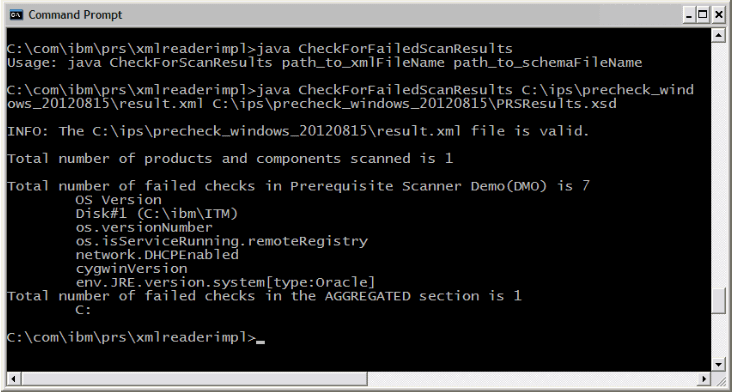

Por ejemplo, el comando siguiente ejecuta la implementación CheckForFailedScanResults de ejemplo una vez compilada la clase. El archivo de resultados XML se genera a partir de la ejecución de Prerequisite Scanner con el código de producto DMO.
java CheckForFailedScanResults C:\ips\precheck_windows_20120815\result.xml
C:\ips\precheck_windows_20120815\PRSResults.xsd
Nota: La variable CLASSPATH debe contener la ruta al archivo JAR de la API Prerequisite Scanner Java, es decir, ips_root/api/jar/prs_api.jar.
Figura 1. Salida de implementación de ejemplo
