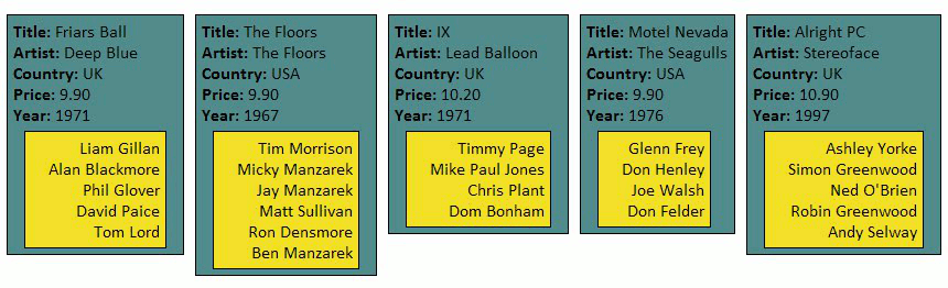

Der JSONP-Nutzer ist ein Web-Front-End, der JavaScript für den direkten Zugriff auf den Provider verwendet. Das folgende Diagramm zeigt das Ergebnis des JavaScript-Codes in der Datei JSONPConsumer.html:
Screenshot des JSONP-Scripts
