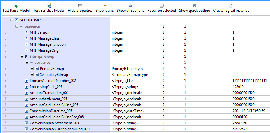

Dieser Beispielcode stellt die IBM Integration-Bibliothek ISO8583Library bereit, in der die Felder definiert sind, aus denen sich die oben angegebenen Teile zusammensetzen. Importieren Sie den Beispielcode in Ihren Arbeitsbereich, um dieses Nachrichtenmodell im Detail zu betrachten. Im Folgenden sehen Sie einen Screenshot, der einen Teil des Modells zeigt, gefolgt von einer Übersicht über die Feld- und Datentypimplementierung:
ISO8583; DFDL-Modell

Die primäre Bitmap (Primary Bitmap) und die sekundäre Bitmap (Secondary Bitmap) werden im DFDL-Modell über eine integrierte Gruppe (Embedded Group) definiert, in der die einzelnen Bitmaps anhand eines komplexen Elements dargestellt sind. Das komplexe Element für die primäre Bitmap enthält 64 Felder (Bit001 bis Bit064), die alle als 'unsignedInt' definiert sind, genau einmal vorkommen und eine Länge von 1 Bit haben. Das komplexe Element für die sekundäre Bitmap enthält 64 Felder (Bit065 bis Bit128), die alle als 'unsignedInt' definiert sind, genau einmal vorkommen und eine Länge von 1 Bit haben. Die einzelnen Nachrichtendatenfelder (die im Modell auf die Bitmaps folgen) sind optional ('minOccurs=0' und 'maxOccurs=1'); für jedes Nachrichtendatenfeld ist ein Ausdruck definiert, der vorgibt, dass das Attribut 'dfdl:occursCount' mit dem entsprechenden Bit aus der primären oder sekundären Bitmap übereinstimmt. Für das Nachrichtenfeld 'PrimaryAccountNumber_002' beispielsweise gilt: dfdl:occursCount="{/ISO8583_1987/PrimaryBitmap/Bit002}"
Die sekundäre Bitmap ist selbst ein optionales Feld. 'Bit001' in der primären Bitmap gibt an, ob in der Nachricht eine sekundäre Bitmap enthalten ist.
