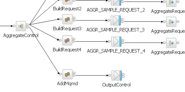

Option 3 sieht ähnlich dem folgenden abgeschnittenen Bild aus:
Der Compute-Knoten 'AddMqmd' enthält eine ESQL ähnlich dem nachfolgenden Beispiel, um zu ermöglichen, dass die Steuernachricht in eine Warteschlange geschrieben werden kann:

Sie müssen den Transaktionsmodus des MQInput-Knotens im Verteilernachrichtenfluss auf Yes (Ja) setzen, um zu verhindern, dass Antwortnachrichten vom Sammelnachrichtenfluss empfangen werden, bevor die Steuerinformationen vom AggregateControl-Knoten gespeichert wurden.
Wird der Verteilernachrichtenfluss nicht transaktionsgesteuert ausgeführt, kann jede vom MQOutput-Knoten geschriebene Anforderungsnachricht für eine Aggregationsverteilung sofort von der Anwendung verarbeitet werden, die aufgerufen wird. Es hängt von der Antwort dieser Anwendung ab, ob diese vom AggregateReply-Knoten empfangen wird, bevor die Steuerinformationen gespeichert wurden.
Dasselbe Problem kann auftreten, wenn das Steuerterminal des AggregateControl-Knotens über eine Wire-Verbindung mit dem Rechenknoten und einem MQOutput-Knoten verbunden ist, was bedeutet, dass die Verteiler- und Sammelnachrichtenflüsse zu verschiedenen Nachrichtenflüssen gehören. Selbst wenn die Verteilung innerhalb einer Transaktion erfolgt, besteht diese Transaktion aus dem Schreiben der Nachricht durch den MQOutput-Knoten; daher können Anworten nach wie vor bei der Verarbeitung des Steuerungszweigs des Verteilernachrichtenflusses als unbekannt verarbeitet werden. Dieses Problem wird im vorhergehenden Abschnitt zu Option 3 beschrieben.
Die Aggregation wird jedoch in beiden Fällen trotzdem korrekt beendet, wenn das Zeitlimit bei unbekannten Nachrichten auf dem AggregateReply-Knoten ungleich null ist. Unbekannte Antworten werden gespeichert, nach Ablauf der angegebenen Anzahl an Sekunden erneut verarbeitet und dann in den Steuerstatusinformationen konsolidiert. Die Aggregationsoperation wird nach Ablauf der durch das Zeitlimit bei unbekannten Nachrichten hervorgerufenen Verzögerung immer noch korrekt beendet. Wenn Sie das Zeitlimit bei unbekannten Nachrichten auf null setzen, werden Antworten, die vor der Steuernachricht eingehen, direkt an das 'Unknown'-Terminal des AggregateReply-Knotens weitergeleitet und nicht mit den restlichen Aggregationsdaten konsolidiert.

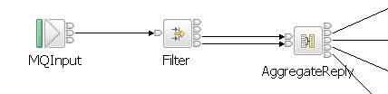

Der AggregateReply-Knoten hat zwei Eingabeterminals: das Eingangs- und das
Steuerterminal.
Wenn Sie beide Terminals verwenden, (die Verwendung des Steuerterminals
ist bekanntlich optional), ist es zum Liefern von Daten an den AggregateReply-Knoten am
effizientesten, einen einzelnen MQInput-Knoten für den Verteilernachrichtenfluss, gefolgt
von einem Filter, zu verwenden.
Der Filterknoten wird verwendet, um eine eingehende
Nachricht entsprechend an die Eingangs- oder Steuerterminals des AggregateReply-Knotens
weiterzuleiten. Diese Methode ist besser als die Verwendung von
zwei MQInput-Knoten im Nachrichtenfluss, d. h. einen für das Eingangs- und einen
für das Steuerterminal. Der Sammelnachrichtenfluss sollte wie in folgendem
Diagramm aussehen:
Der Filterknoten benötigt ein ESQL-Modul ähnlich dem im Beispiel dargestellten, um
sicherzustellen, dass die Nachrichten an das entsprechende Terminal des
AggregateReply-Knotens weitergeleitet werden:

Sie müssen einen einzigen MQInput-Knoten verwenden, da nicht angegeben werden kann, wie zusätzliche Threads (die durch den Einsatz zusätzlicher Instanzen verfügbar gemacht werden) zwischen den beiden MQInput-Knoten verteilt werden müssen. Das Datenaufkommen im Eingangsterminal des AggregateReply-Knotens ist wahrscheinlich höher, daher ist die Verwendung weiterer Threads im Empfangsknoten dieses Knotens sinnvoll, allerdings ist keine Konfiguration dieses Szenarios möglich. Es ist daher möglich, dass der Knoten keine Threads mehr enthält und dann Antwortnachrichten sichert und den Aggregationsmechanismus blockiert.
