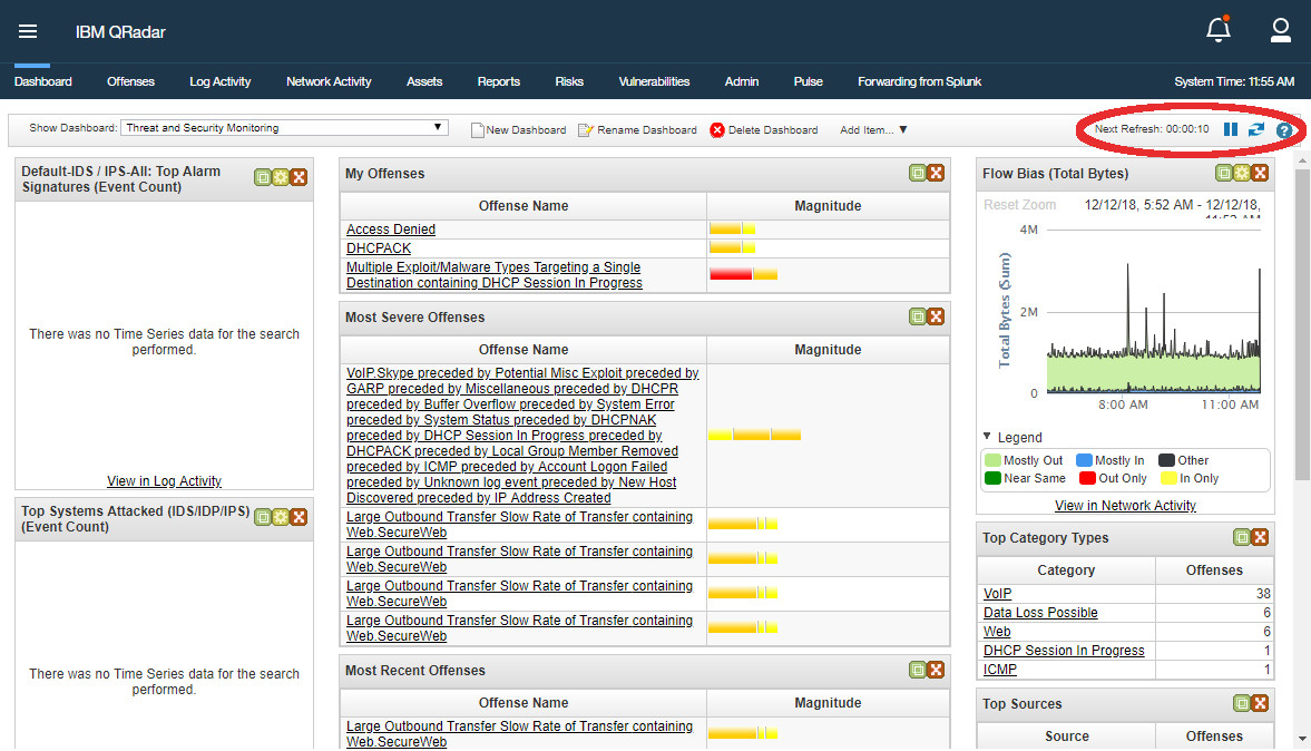

Dashboard, Registerkarte
Die Registerkarte Dashboard wird automatisch alle 60 Sekunden aktualisiert. Der Zeitgeber zeigt die Zeit bis zur nächsten automatischen Aktualisierung der Registerkarte an. Abbildung 7 zeigt ein Beispiel.
Sie können die Aktualisierungszeit automatisch anhalten, indem Sie auf die Titelleiste eines beliebigen Dashboardelements klicken. Der Zeitgeber blinkt in diesem Fall rot, um anzuzeigen, dass die aktuelle Wiedergabe angehalten ist.
Abb. 1. Zeitgeber in QRadar Console
Beispiel für einen Zeitgeber auf der Registerkarte 'Dashboard'.
