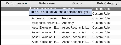

Wenn die Darstellung der Regelleistung aktiviert ist, wird die Spalte Leistung der Seite Regeln hinzugefügt. Die Spalte Leistung ist leer, bis in der Custom Rule Engine (CRE) ein Leistungsproblem auftritt.

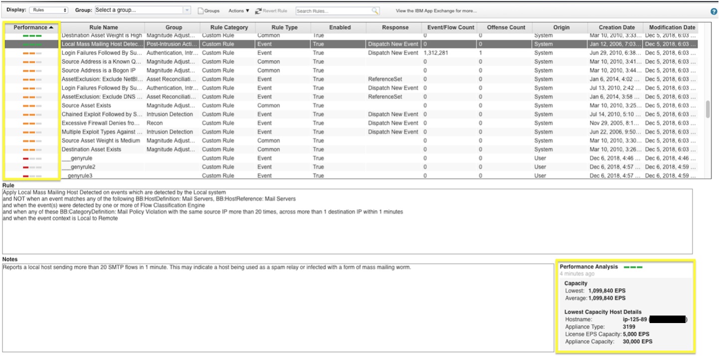

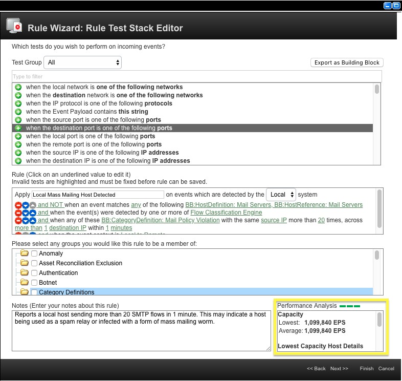

Die Metriken für eine Regel werden auf der Seite Regeln angezeigt, wenn Sie den Mauszeiger über die farbigen Balken in der Spalte Leistung bewegen, sowie im TextfensterLeistungsanalyse, das sich in der rechten unteren Ecke der Seite Regeln befindet. Sie können die Metriken für eine Regeln auch beim Bearbeiten einer Regel im Regelassistenten anzeigen. Die Zeitmarke im Textfenster Leistungsanalyse zeigt, wann die Metriken für die Regel aktualisiert wurden. Weitere Informationen zum Erstellen von Regeln finden Sie im Abschnitt Regeln .
Klicken Sie auf der Registerkarte Netzaktivität oder der Registerkarte Protokollaktivität auf Regeln, um die Seite Regeln aufzurufen. Doppelklicken Sie auf eine Regel, um den Regelassistent zu öffnen.
Abbildung 2: Leistungsanalyse auf der Seite Regeln
Leistungsanalyse auf der Seite "Regeln"
Abb. 3 Leistungsanalyse im Regelassistent
Leistungsanalyse im Regelassistenten

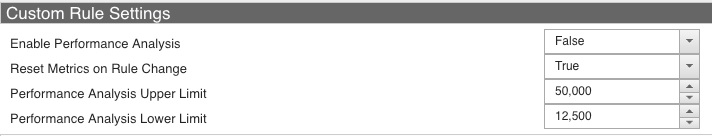

Hinweis Die Farben und die Anzahl der Balken können nicht geändert werden. Die Definition einer Regel, deren Leistung schlecht ist, kann von einem Administrator konfiguriert werden.
Die folgende Abbildung zeigt die Standardeinstellungen für Angepasste Regeleinstellungen in QRadar.
Abbildung 4. Einstellungen für angepasste Regel
Benutzerdefinierte Regeleinstellungen in QRadar
