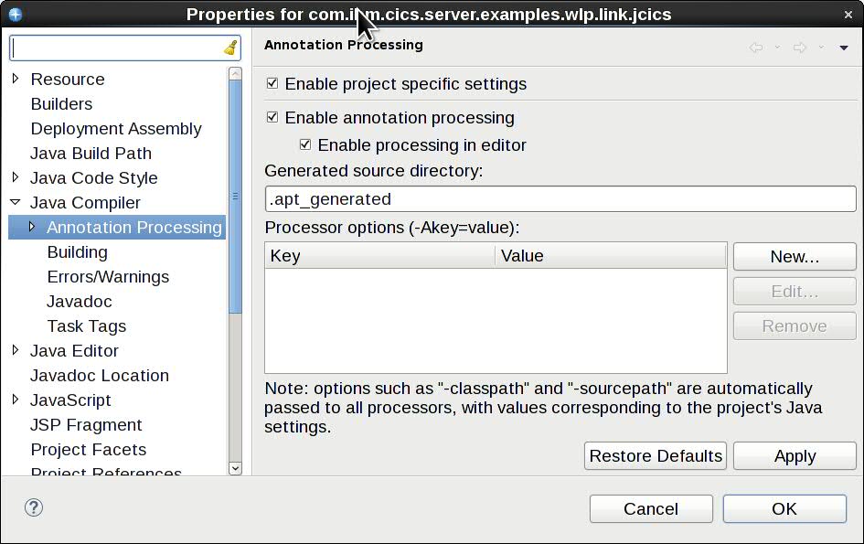

  1. Überprüfen Sie die Anwendung, um festzustellen, ob die richtigen Artefakte generiert wurden.
    1. Stellen Sie sicher, dass die Annotationsverarbeitung für das Quellenprojekt aktiviert ist.
      Abb. 1. Überprüfen, ob die Annotationsverarbeitung aktiviert ist
      Überprüfen Sie, ob die Option "Annotationsverarbeitung aktivieren" im Abschnitt Java-Compiler > Annotationsverarbeitung der Projekteigenschaften ausgewählt ist.
    2. Überprüfen Sie, ob eine @CICSProgram zu einer Java-Methode hinzugefügt wurde und ob sie ordnungsgemäß kompiliert wurde.
