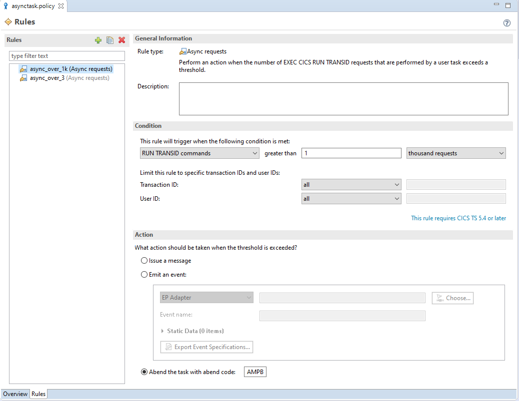

Abbildung 2: Definition der Regel async_over_1k
Dies ist ein Screenshot der Regeldefinition der Regel async_over_1k .
Die Regel async_over_1k hingegen bricht eine Task ab, wenn die Task mehr als tausend RUN TRANSID -Befehle ausgibt. CICS gibt die Nachricht DFHMP3002 zusammen mit dem Abbruchcode AMPB aus. Abnormale Beendigungen, die durch Richtlinienregeln verursacht werden, können wie jede andere abnormale Beendigung behandelt werden.
DFHMP3002 13/03/2017 16:11:36 IYCWZCAB Task 00238 (PAS2) hat einen Richtlinienschwellenwert überschritten und wird mit dem Abbruchcode AMPB abnormal beendet.
BundleId=asyncPolicy,, PolicyName=asynctask,, RuleName=async_over_1k, RuleType=asyncrequest,, Category=runtransid,
Threshold=1000Value=1, Einheit=K), CurrentCount=1001.
