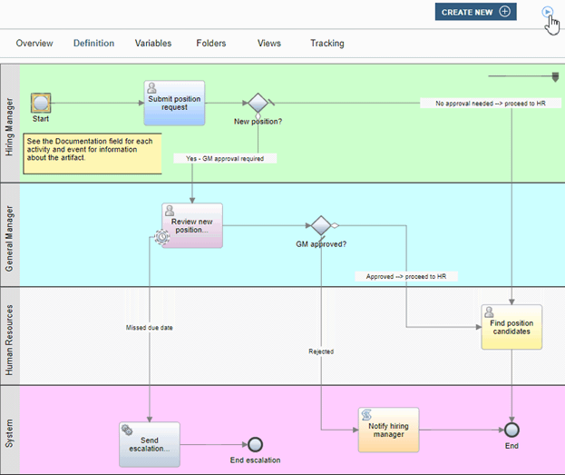

  1. Stellen Sie sicher, dass der Prozess 'Standard HR Open New Position' auf der Registerkarte Definition geöffnet ist.
  2. Klicken Sie auf das Symbol Ausführen, um eine Instanz des Prozesses zu starten, wie in der folgenden Abbildung dargestellt:
    Prozessdiagramm in der Designersicht mit der Position des Symbols für 'Ausführen'
    Das Prozessdiagramm wird im Inspector angezeigt.

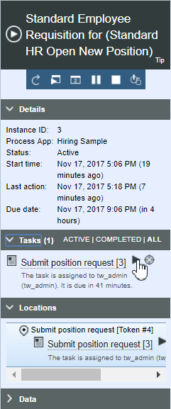

  1. Erweitern Sie in der Ansicht 'Prozessinstanzen' im rechten Teilfenster den Bereich Tasks. Die Task Stellenanforderung übergeben wird angezeigt. Diese Task ist für den Hiring Manager vorgesehen.
  2. Klicken Sie neben der Task Stellenanforderung übergeben auf das Symbol Ausführen, um die Task, wie in der folgenden Abbildung zu sehen, zu starten:
    Position des Symbols für 'Ausführen' neben der Task

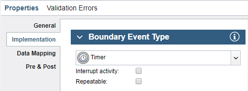

    Anmerkung: Die Genehmigungstask Anforderung einer neuen Stelle prüfen enthält einen Zeitgeber, über den ein Ereignis erstellt wird. Diesen Zeitgeber können Sie bei Bedarf so definieren, dass alle drei Minuten ein Ereignis erstellt wird, bis die Genehmigungstask abgeschlossen ist. Klicken Sie dazu einfach auf das Zeitgebersymbol in der Task Anforderung einer neuen Stelle prüfen und anschließend auf die Registerkarte Implementierung. Es wird das Kontrollkästchen Wiederholbar angezeigt, das in der folgenden Abbildung zu sehen ist:
    Designersicht mit der Registerkarte 'Implementierung' und dem Kontrollkästchen 'Wiederholbar'
    Im Rahmen dieses Lernprogramms bleibt das Kontrollkästchen Wiederholbar jedoch inaktiviert (kein Häkchen).

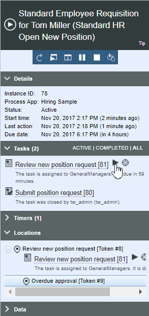

  8. Suchen Sie im Bereich Tasks der Ansicht 'Prozessinstanzen' die Task Anforderung einer neuen Stelle prüfen und klicken Sie dann auf das Symbol Ausführen, wie in der folgenden Abbildung zu sehen:
    Inspectorsicht mit der Position des Symbols für 'Ausführen'

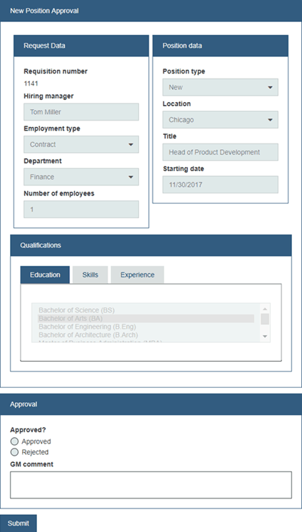

    Die Task Anforderung einer neuen Stelle prüfen generiert einen Coach Genehmigung einer neuen Stelle in einem Web-Browser, wie in der folgenden Abbildung zu sehen:
    Der Coach 'Genehmigung einer neuen Stelle'
  9. Als Geschäftsführer können Sie das Einrichten der Stelle ablehnen, indem Sie nun Abgelehnt auswählen.
  10. Klicken Sie auf Übergeben. Der Coach wird geschlossen und im Browserfenster wird nun die Nachricht 'Der Service wurde beendet.' angezeigt.

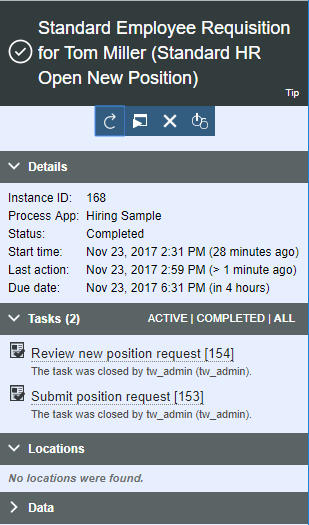

  12. Aktualisieren Sie die Ansicht 'Prozessinstanzen'. Die Task Anforderung einer neuen Stelle prüfen ist nun geschlossen und der Prozess 'Standard HR Open New Position' beendet, wie in der folgenden Abbildung zu sehen:
    Ansicht 'Prozessinstanzen' mit der geschlossenen Task und dem beendeten Prozess

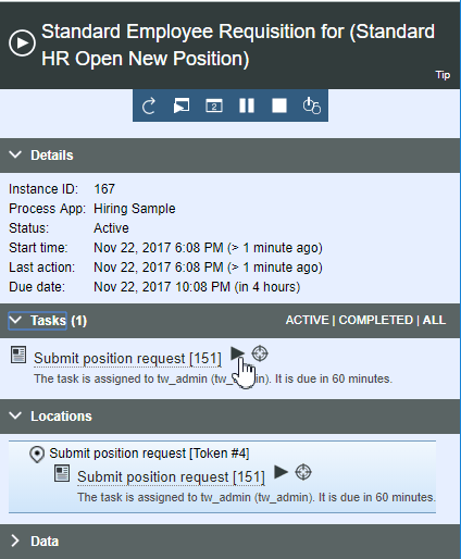

  2. Klicken Sie auf das Symbol Ausführen, um eine neue Instanz des Prozesses 'Standard HR Open New Position' zu starten. Die Ansicht 'Prozessinstanzen' im Inspector enthält eine neue Prozessinstanz mit dem Status Aktiv.
  3. Erweitern Sie in der Ansicht 'Prozessinstanzen' den Bereich Tasks. Die Task Stellenanforderung übergeben wird angezeigt. Diese Task ist für den Hiring Manager vorgesehen.
  4. Klicken Sie neben der Task Stellenanforderung übergeben auf das Symbol Ausführen, wie in der folgenden Abbildung zu sehen:
    Das Symbol für 'Ausführen' neben der Task 'Stellenanforderung übergeben'

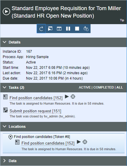

  11. Klicken Sie auf das Symbol Symbol 'Neuanzeige', um die Ansicht der Prozessinstanzen zu aktualisieren. Da der Hiring Manager eine Stellenanforderung zur Neubesetzung einer bestehenden Stelle eingereicht hat, ist eine Genehmigung durch den Geschäftsführer nicht erforderlich. Die Task Stellenanforderung übergeben für den Hiring Manager wird nun geschlossen, wie in der folgenden Abbildung zu sehen ist:
    Inspectorsicht mit der geschlossenen Task
  12. In der Ansicht 'Prozessinstanzen' wird nun die Task Bewerber für Stelle suchen angezeigt. Diese Task ist für die Personalabteilung vorgesehen.

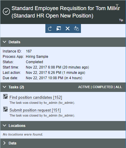

  17. Klicken Sie in der Ansicht 'Prozessinstanzen' auf das Symbol Neuanzeige. Die Task Bewerber für Stelle suchen ist nun geschlossen und der Prozess 'Standard HR Open New Position' beendet, wie in der folgenden Abbildung zu sehen:
    Inspectorsicht mit der geschlossenen Task und dem beendeten Prozess
