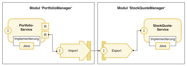

Abbildung 2 zeigt, wie die Kommunikation zwischen Modulen mithilfe von Importen und Exporten erfolgen kann. Der Service 'StockQuote' macht seine Implementierung mithilfe eines Exports verfügbar. Das Modul 'PortfolioManager' ruft die Implementierung von 'StockQuote' mithilfe eines Imports auf.
Abbildung 2. Kommunikation zwischen Modulen mithilfe von Importen und Exporten Zeigt, wie die Kommunikation zwischen Modulen mithilfe von Importen und Exporten erfolgen kann.

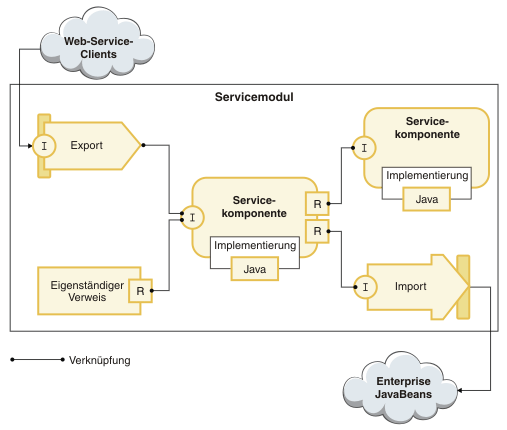

Wenn Importe und Exporte an Protokolle wie beispielsweise JMS, Enterprise JavaBeans oder Web-Services gebunden werden, können die entsprechenden Clients ein SCA-Modul aufrufen oder kann ein SCA-Modul eine vorhandene Enterprise JavaBean, eine JMS-Messaging-Steuerkomponente oder einen Web-Service mithilfe des SCA-Programmiermodells aufrufen. Ein Modul kann unterschiedliche Protokolle für die Kommunikation verwenden (siehe Abbildung 3).
Abbildung 3. Modul für die Kommunikation mit verschiedenen ProtokollenModul kann verschiedene Protokolle für die Kommunikation verwenden
