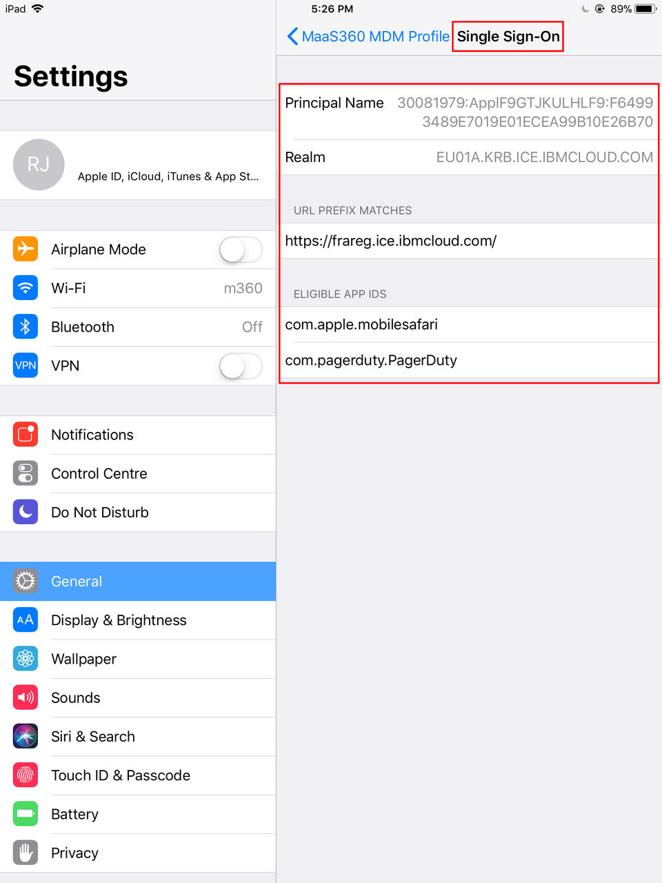

  3. Öffnen Sie den Account. Er muss die folgenden Informationen enthalten:
    Principalname
    Dies ist ein Benutzerattribut, das während der Benutzerauthentifizierung gelesen wird. Er muss einen Wert enthalten, der dem Format im Beispiel entspricht.
    Realm
    Dies sind Serviceinformationen, die für die Authentifizierung erforderlich sind. Er muss einen Wert enthalten, der dem Format im Beispiel entspricht.
    URL ÜBEREINSTIMMUNGEN MIT VORANSTELLUNGEN
    Hier muss Ihre Verify-URL aufgelistet sein. Beispiel: https://<host name>.verify.ibm.com.
    ZULÄSSIGE APP-IDs
    Hier sind die Bundle-IDs der Anwendungen aufgelistet, die der Administrator in der Zulassungsliste in der MDM-Richtlinie aufgeführt hat. Die Anwendung, bei der Sie sich anzumelden versuchen, muss hier aufgelistet sein.
    Beispiel:
    MaaS360 MDM-Profil
Wenn für die angegebenen Parameter kein Account für die einmalige Anmeldung angezeigt wird, wenden Sie sich für weitere Unterstützung an Ihren Administrator.

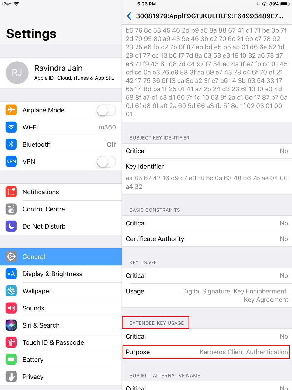

  4. Wählen Sie das Zertifikat aus.
  5. Überprüfen Sie, ob unter EXTENDED KEY USAGE als Zweck (Purpose) die Kerberos-Client-Authentifizierung (Kerberos Client Authentication) angegeben ist.
    Beispiel:
    MaaS360 MDM-Profil
Falls das Zertifikat nicht von „ MaaS360GATEWAYCA “ ausgestellt wurde und der Zweck nicht auf „ Kerberos -Client-Authentifizierung“ eingestellt ist, wenden Sie sich bitte an Ihren Administrator, um weitere Unterstützung zu erhalten.

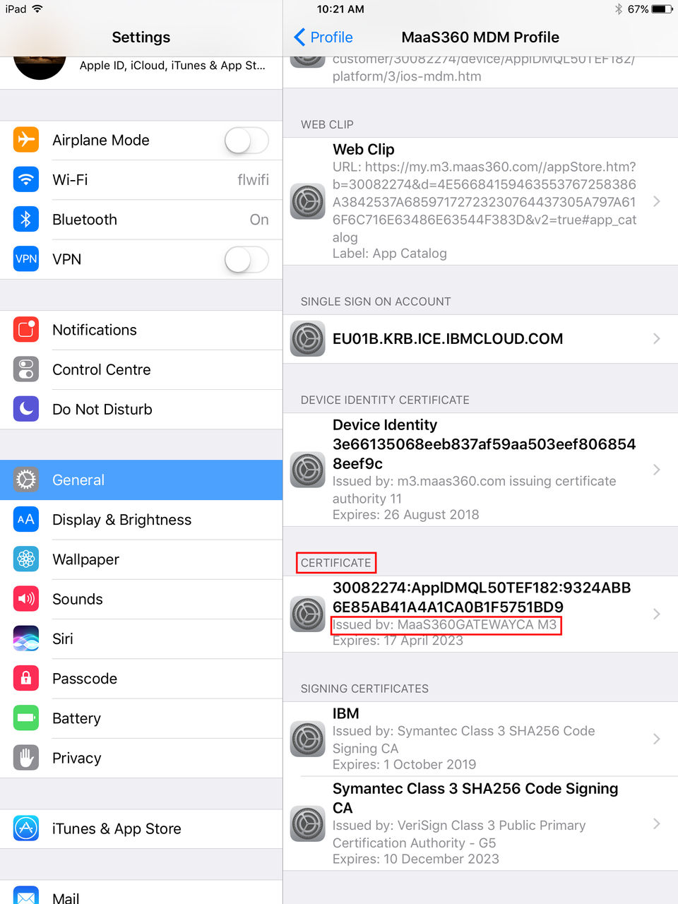

  3. Überprüfen Sie unter CERTIFICATE, ob das Zertifikat von MaaS360GATEWAYCA ausgestellt wurde.
    Beispiel:
    MaaS360 MDM-Profil
  4. Wählen Sie das Zertifikat aus und bestätigen Sie das Ablaufdatum. Beispiel:

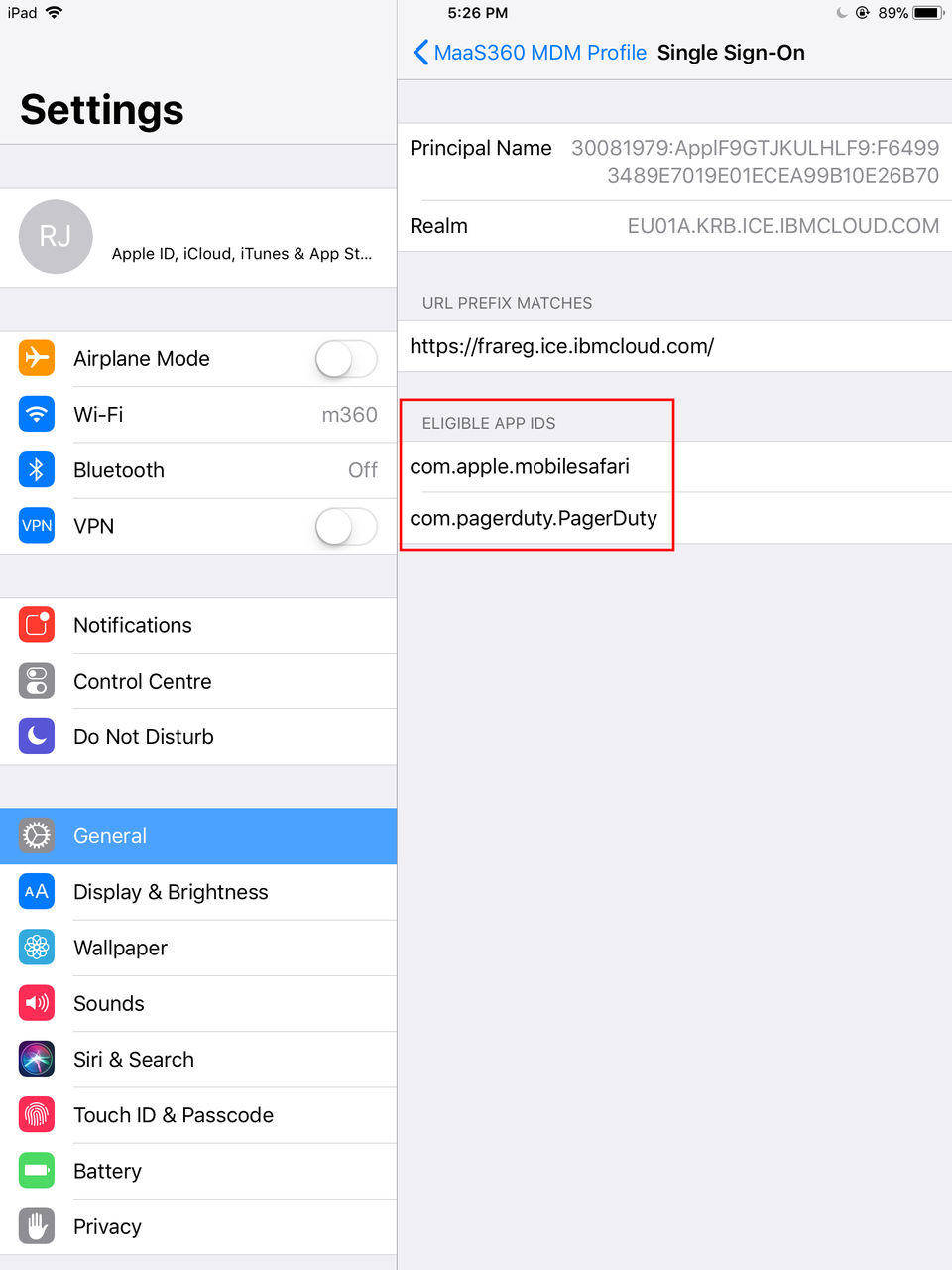

Wenn die folgende Fehlermeldung angezeigt wirdCSIAH1502E Make sure that your device is enrolled in MaaS360 and has a valid client certificate. Contact your IT administrator for help.Überprüfen Sie anhand der folgenden Schritte, ob die Anwendung für Single Sign-On geeignet ist:
  1. Überprüfen Sie das MaaS360 MDM-Profil auf Ihrem Mobilgerät.
  2. Öffnen Sie die allgemeinen Einstellungen.
  3. Öffnen Sie Ihren Account für die einmalige Anmeldung.
  4. Überprüfen Sie, ob die ID der Zielanwendung unter den IDs der berechtigten Apps (ELIGIBLE APP IDS) aufgelistet ist.
    Beispiel:
    MaaS360 MDM-Profil
Wenn die Anwendung nicht berechtigt ist, wenden Sie sich für weitere Unterstützung an Ihren Administrator.

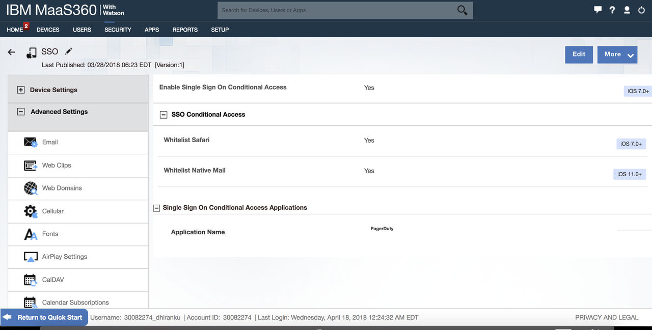

Greifen Sie als Administrator auf das MaaS360-Portal zu und führen Sie die App in der Zulassungsliste einer MDM-Richtlinie für die einmalige Anmeldung und den bedingten Zugriff auf. Führen Sie die folgenden Schritte aus:
  • In einer iOS MDM-Richtlinie gehen Sie zu Erweiterte Einstellungen > Bedingter SSO-Zugriff. Der Workflow vervollständigt automatisch die Richtlinieninformationen, wenn Sie einen Teil des App-Namens eingeben.
  • In einer Android MDM-Richtlinie gehen Sie zu Single Sign-On-Einstellungen > SSO-bedingter Zugriff. Der Workflow vervollständigt automatisch die Richtlinieninformationen, wenn Sie einen Teil des App-Namens eingeben.
Beispiel:
MaaS360 MDM-Profil
  2. Öffnen Sie die allgemeinen Einstellungen unter General und prüfen Sie, ob ein Account für die einmalige Anmeldung (SINGLE SIGN-ON ACCOUNT) vorhanden ist.
    Beispiel:
    MaaS360 MDM-Profil
Wenn das Profil über keinen Account für die einmalige Anmeldung und kein gültiges Zertifikat verfügt, wenden Sie sich für weitere Unterstützung an Ihren Administrator.

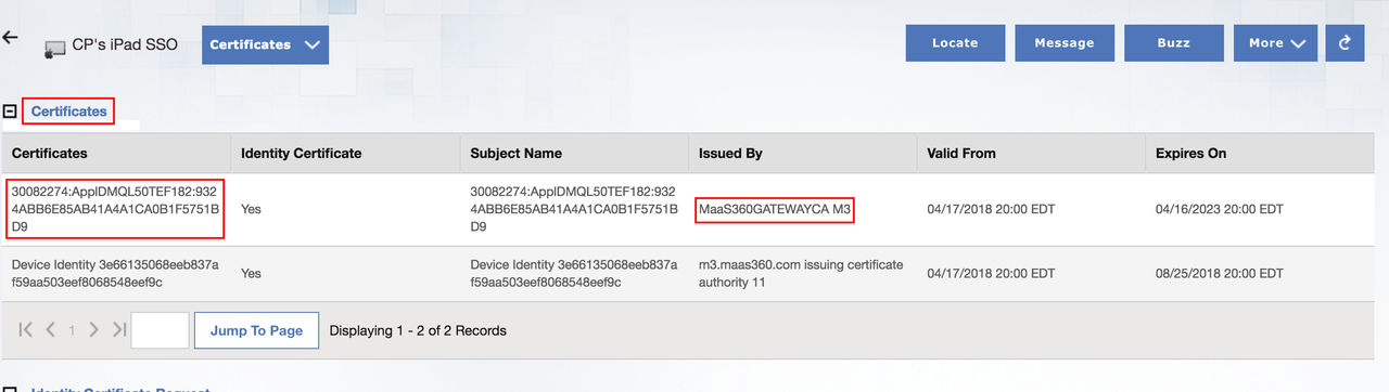

Administratoraktion
Vergewissern Sie sich, dass in der Geräteansicht auf der Registerkarte „Zertifikate“ ein SSO-Zertifikat für das Gerät vorhanden ist.
Beispiel:
MaaS360 MDM-Profil
