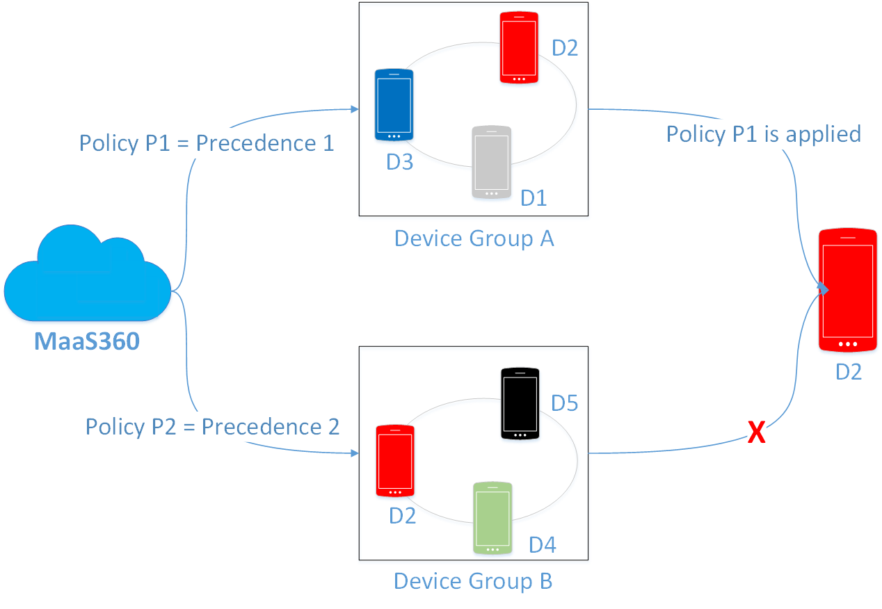

Wenn ein Administrator Richtlinien zuweist, wird jede Richtlinie mit einer bestimmten Gruppe verknüpft. Beispiel:
  • Die Police P1 ist der Gruppe A zugeordnet.
  • Die Richtlinie P2 ist der Gruppe B zugeordnet.
Wenn das Gerät D2 sowohl zu Gruppe A als auch zu Gruppe B gehört, kommt es für beide Richtlinien in Frage ( P1 und P2 ). Die Richtlinie mit dem höchsten Vorrang (in diesem Fall P1 ) hat jedoch Vorrang und wird auf das Gerät D2 angewendet.
Illustration : Der Administrator hat der Gerätegruppe A die Richtlinie P1 und der Gerätegruppe B die Richtlinie P2 zugewiesen. Das Gerät D2 ist sowohl für die Richtlinie P1 als auch für die Richtlinie P2 berechtigt, wenn es Teil der beiden Gerätegruppen A und B ist. Basierend auf der Rangfolge der Richtlinien wird die Richtlinie mit der höchsten Rangfolge P1 auf das Gerät D2 angewendet.
