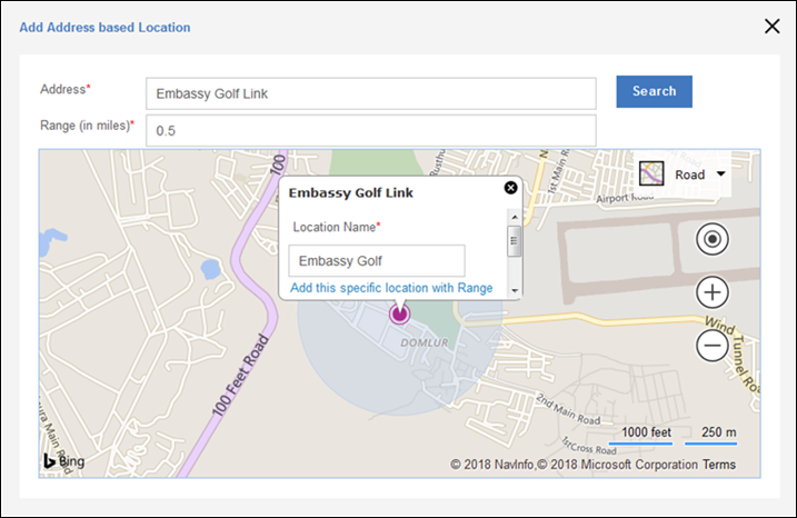

    • Gehen Sie folgendermaßen vor, um einen adressbasierten Standort hinzuzufügen.
      1. Klicken Sie auf Adressbasierten Standort hinzufügen. Die Bing-Karte zeigt den Standort eines Geräts auf der Grundlage der IP-Adresse an, die für die Anmeldung bei dem Kundenkonto IBM MaaS360 verwendet wird.
      2. Geben Sie die Adresse und die Entfernung (in Kilometern) ein, und klicken Sie auf Suchen.
        Beispiel für das Hinzufügen einer standortbezogenen Adresse anzeigen
      3. Geben Sie den Namen des Standorts ein, und klicken Sie auf Diesen spezifischen Standort mit Bereich hinzufügen. Der Standort wird auf der Seite Standorte angezeigt.

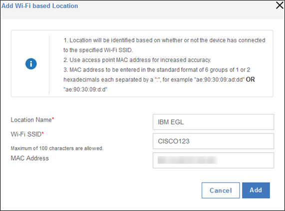

    • Führen Sie die folgenden Schritte aus, um einen WLAN-basierten Standort hinzuzufügen.
      1. Klicken Sie auf WiFi-basierter Standort.
        Beispiel für das Hinzufügen einer Wi-Fi-bezogenen Position anzeigen
      2. Geben Sie den Standortnamen, die Wi-Fi SSID und die MAC-Adresse ein, und klicken Sie auf Hinzufügen. Der Standort wird auf der Seite Standorte angezeigt.
      Hinweise:
      • Der Standort wird von dem Gerät ermittelt, das mit der WiFi-Subsystem-ID verbunden ist, die Sie im Feld WiFi-SSID eingegeben haben.
      • Für die Einstellung des WLAN-Standorts sind MES 1.85 + und IBM MaaS360 Core App for Windows 4.0 + erforderlich. Für die adressbasierte Standortbestimmung sind MES 2.16 + und IBM MaaS360 Core App for Windows 4.0 + erforderlich.
      • Wenden Sie sich an den IBM Support, um diese Funktion zu aktivieren.

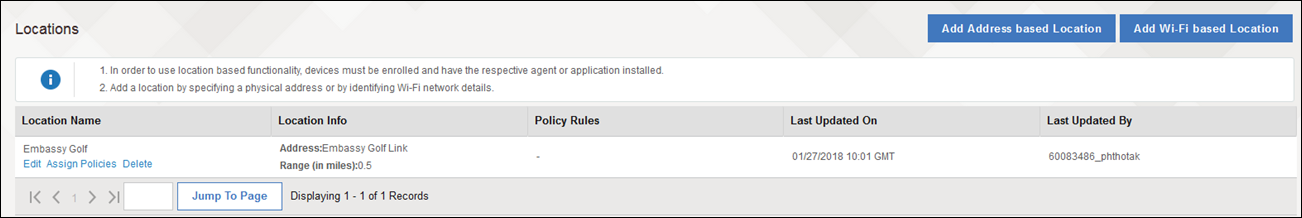

    Beispiel für den Standortnamen in der Seite „Standorte“ anzeigen
  3. Wählen Sie auf der Seite Standorte einen Standort aus, und klicken Sie auf eine der folgenden Aktionen unter dem Gerätestandort.
    Aktion Beschreibung
    Bearbeiten Bearbeitet die Adressposition eines Geräts.
    Richtlinien zuweisen Wendet eine Richtlinie auf ein Gerät an der Adressposition an. Die Optionen sind verfügbar für iOS und Android-Geräte.
    • Klicken Sie auf Richtlinie auswählen und wählen Sie die Richtlinie aus.
    • Klicken Sie auf Gerätegruppe auswählen, um die Richtlinie einer Gruppe von Geräten zuzuweisen.
    • Klicken Sie auf Bestätigen.
    Löschen Entfernt eine Adressposition aus einer Richtlinie.
    Hinweis: Die an diesem Standort eingecheckten Geräte werden anhand der Priorität der Richtlinien und der jeweils geltenden Richtlinie erneut geprüft.
