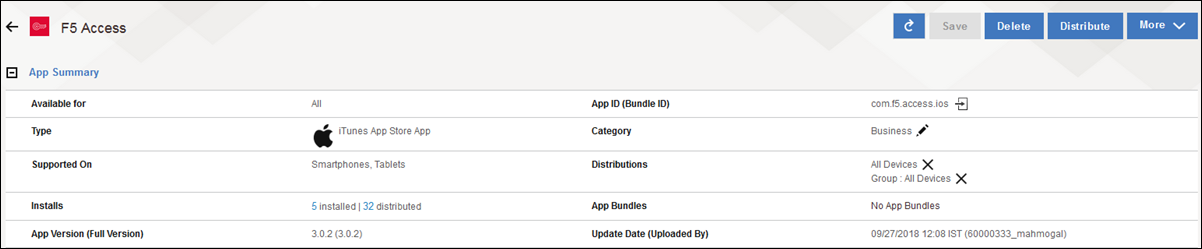

Im folgenden Beispiel können Sie die Einstellung Verteilung an dieses Gerät stoppen konfigurieren, um die folgenden Aktionen auszuführen:
  • Unternehmens-App von einem Gerät entfernen, wenn die App-Verteilung an das aktive Gerät gestoppt wird. Zum Stoppen der App-Verteilung an ein Gerät rufen Sie die Ansicht App-Zusammenfassung im App-Katalogauf und klicken dann auf das Symbol X , das neben der App-Verteilerliste angezeigt wird.
    Anmerkung: Wenn die Einstellung Beim Stoppen der Verteilung entfernen aktiviert ist, wird die App auf dem Gerät deinstalliert, wenn die App-Verteilung gestoppt wird. Neue Geräte, die der Verteilerliste hinzugefügt werden, erhalten die App nach der Geräteregistrierung nicht.

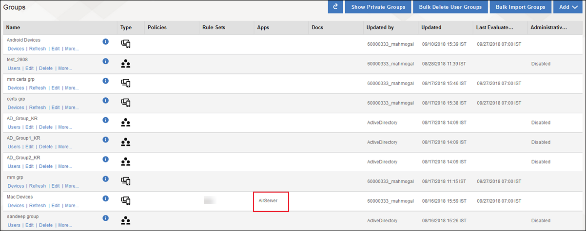

  • Unternehmens-Apps von Geräten entfernen, wenn die App an eine Benutzergruppe oder Gerätegruppe verteilt wird, aber das Gerät von der Benutzergruppe bzw. Gerätegruppe nicht mehr verwendet wird. Daraufhin wird die App innerhalb von 24 Stunden vom Gerät entfernt.
    Angenommen, das Gerät device A gehört zur Gerätegruppe Mac devices. Die Apps "F5 Access" und "Air Server" sind auf allen Geräten in der Gerätegruppe Mac devices installiert. Wenn die App "F5 Access" mit der Einstellung Beim Stoppen der Verteilung entfernen markiert wird, wird die App "F5 Access" innerhalb von 24 Stunden von device A entfernt.
