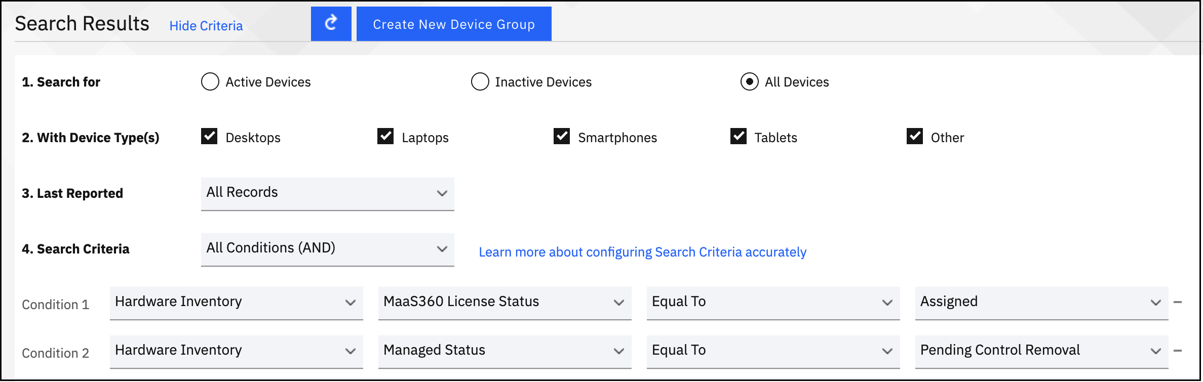

    • So filtern Sie Einheiten mit dem Status Inaktiv :
      Suchergebnisse
    • Gehen Sie wie folgt vor, um Einheiten mit dem Status Pending Remove Control zu filtern:
      Suchergebnisse
  3. Klicken Sie auf Suchen. Die Einheiten, die den konfigurierten Kriterien entsprechen, werden gefiltert und die Ergebnisse werden auf der Seite angezeigt.
