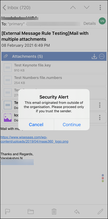

Vor Anhängen in E-Mails von externen Domänen warnen Ein Sicherheitsalert wird angezeigt, wenn Benutzer versuchen, Anhänge zu öffnen, die aus externen Domänen stammen.
Externer E-Mail-Anhang
Anmerkung: Diese Einstellung verhindert den Download von Anhängen nicht. Wenn die MaaS360-E-Mail-Einstellung Automatische Download-Anhänge kleiner als 100 KB in der MaaS360 for iOS-App aktiviert ist, werden Anhänge lokal heruntergeladen. Wenn Benutzer versuchen, diese Anhänge zu öffnen, wird ein Sicherheitsalert angezeigt.

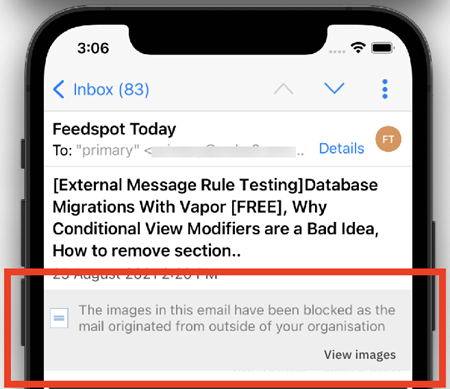

Ferne Images in E-Mails aus externen Domänen verwalten Wenn diese Einstellung aktiviert ist, werden ferne Bilder (eingebettete URLs) in E-Mails von externen Domänen blockiert. Wenn diese Einstellung inaktiviert ist, sind ferne Images aller Domänen zulässig, unabhängig von den anderen Einstellungen, die in dieser Richtlinie aktiviert sind. In Android verhindert MaaS360 , dass ferne Bilder automatisch in die Ordner "Eingang", "Gesendet" und "Entwurf" heruntergeladen werden. Die fernen Bilder in der ursprünglichen Nachricht werden ausgeblendet, wenn der Empfänger die E-Mail beantwortet oder an andere Empfänger weiterleitet.
Hinweis:
  • Diese Einstellung setzt voraus, dass die Einstellung Präfix für E-Mails von externen Domänen konfiguriert ist.
  • Diese Einstellung wird für primäre, sekundäre und Delegierungsaccounts unterstützt.
Einschränkungstyp
Administratoren können die folgenden Einschränkungen konfigurieren, um Remote-Bilder in E-Mails von externen Domänen zu kontrollieren.
  • Blockieren
    Die Remote-Bilder in E-Mails von externen Domänen werden vollständig blockiert.
  • Selektiv zulassen
    Die Remote-Bilder sind standardmäßig blockiert, aber die Benutzer können auf das Banner Bilder anzeigen am oberen Rand der E-Mail tippen, um die Bilder anzuzeigen.
    Alle Banner anzeigen
Hinweis: Wenn ein Benutzer Bilder in einer E-Mail von einer bestimmten Domäne herunterlädt, werden Bilder aus dieser Domäne in nachfolgenden E-Mails nicht automatisch heruntergeladen.
