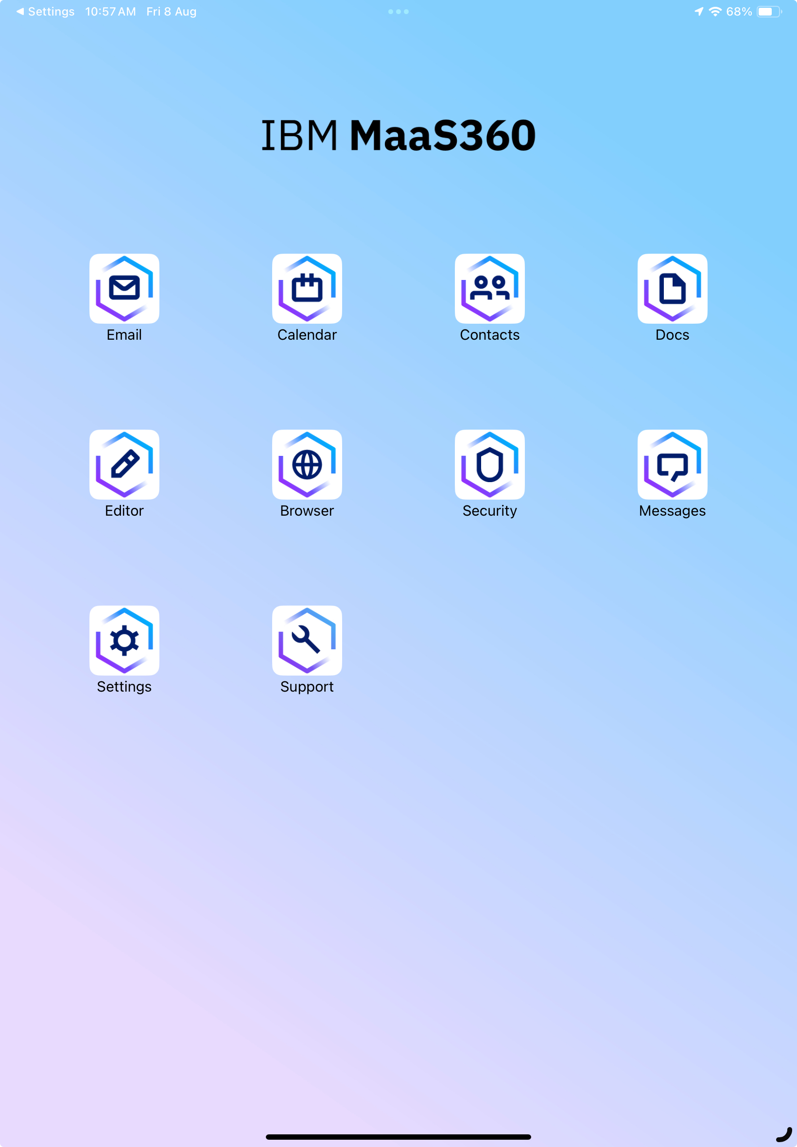

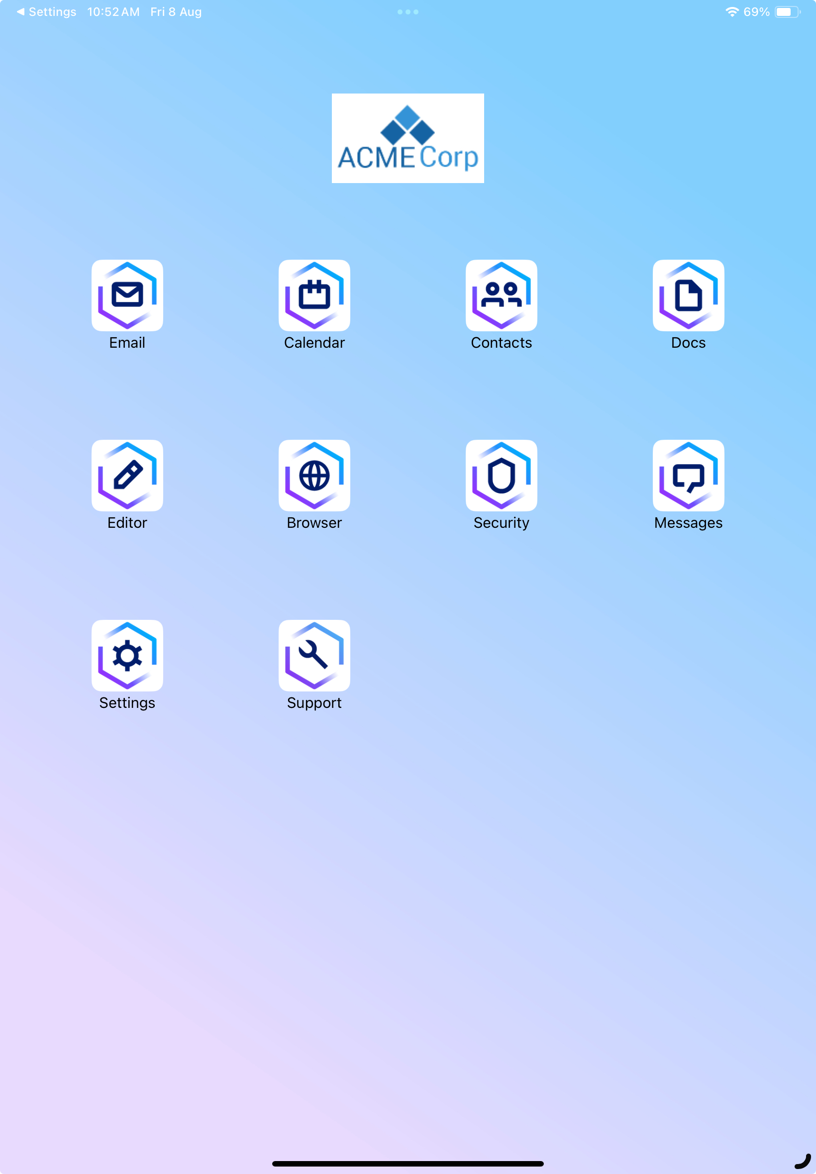

Logo der WorkPlace -Hauptanzeige
Das Logo des WorkPlace Startbildschirms wird angezeigt, wenn Sie die IBM MaaS360 App starten. Sie können das Standardlogo IBM ersetzen.
  • Empfohlene Bildgröße: 640 x 166 Pixel
  • Empfohlenes Bilddateiformat: PNG oder JPG
Das folgende Logo ist ein Beispiel für ein individuelles WorkPlace Startbildschirm-Logo : Logo der WorkPlace-Hauptanzeige
In der folgenden Tabelle sind die Unterschiede zwischen der Standardversion und dem Muster dieses Logos mit Markenzeichen aufgeführt.
Standardversion des Logos der WorkPlace-Hauptanzeige Mit Branding versehene Beispielversion des Logos der WorkPlace-Hauptanzeige
IBM MaaS360
EmailE-Mail-Symbol
Calendar Kalender-Symbol
Contacts Symbol für Kontakte
DocsDocs-Symbol
Messages Nachrichten-Symbol
Settings Symbol für Einstellungen
Support Symbol für Unterstützung
ACME Corp.
Docs Docs-Symbol

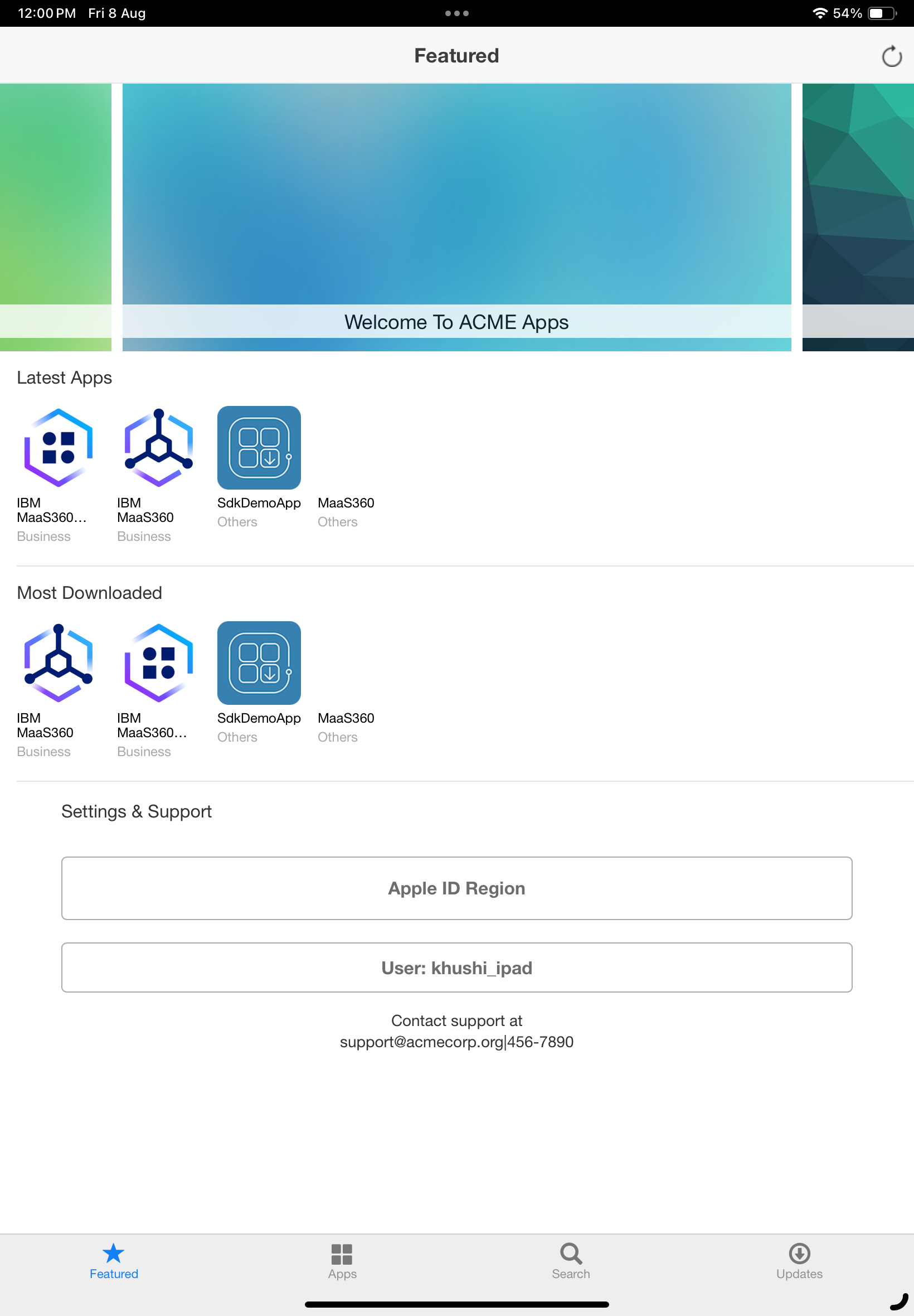

Nachricht App-Katalog Willkommen
Passen Sie die Nachricht an, die dem Benutzer angezeigt wird, wenn er auf die Kachel " Willkommen im App-Katalog" tippt.

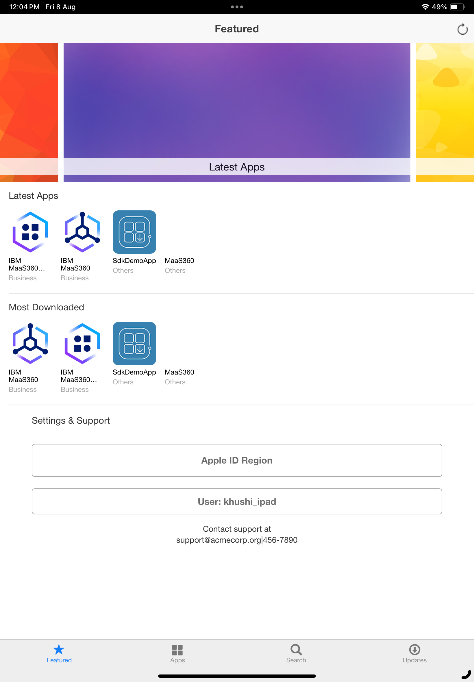

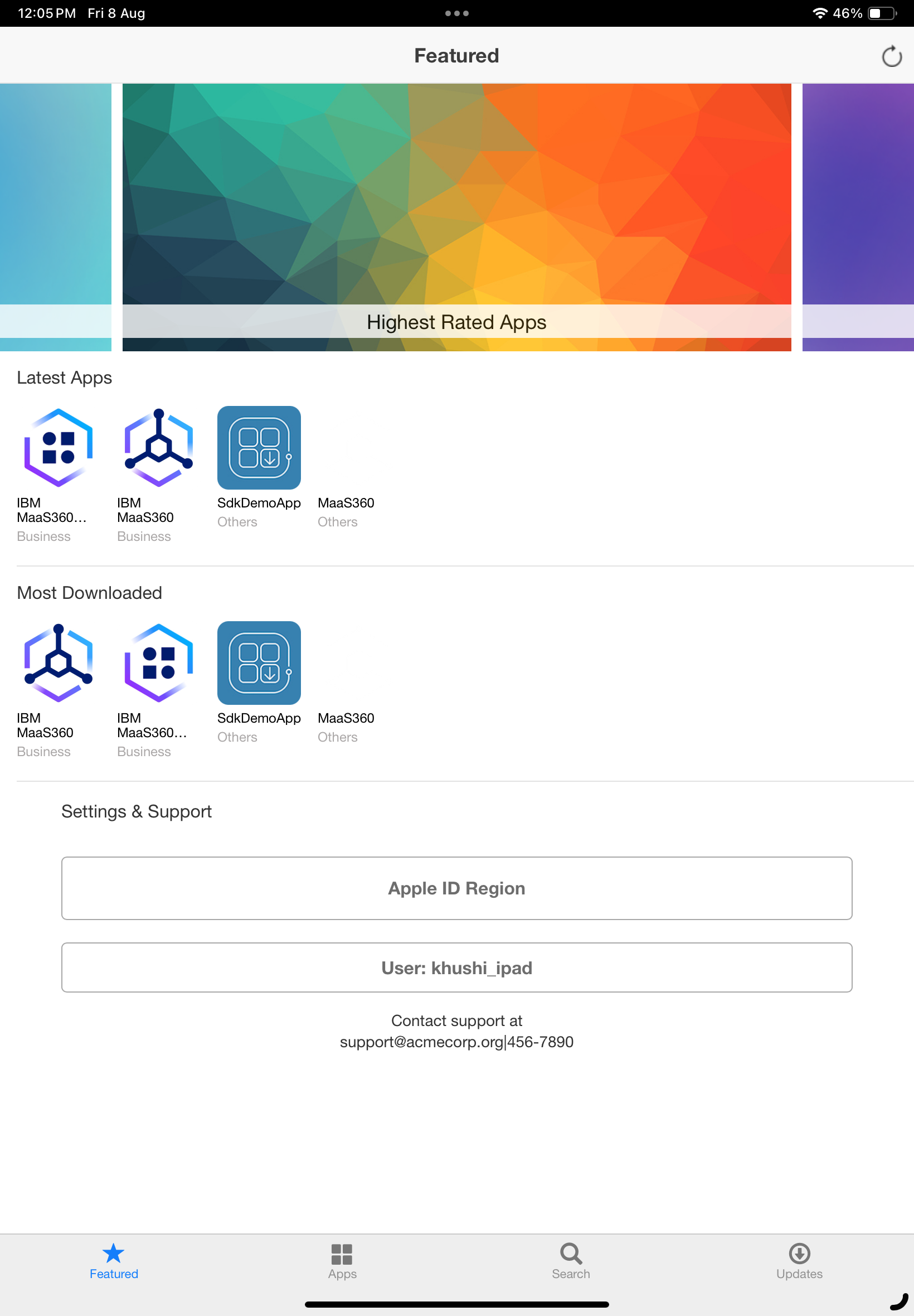

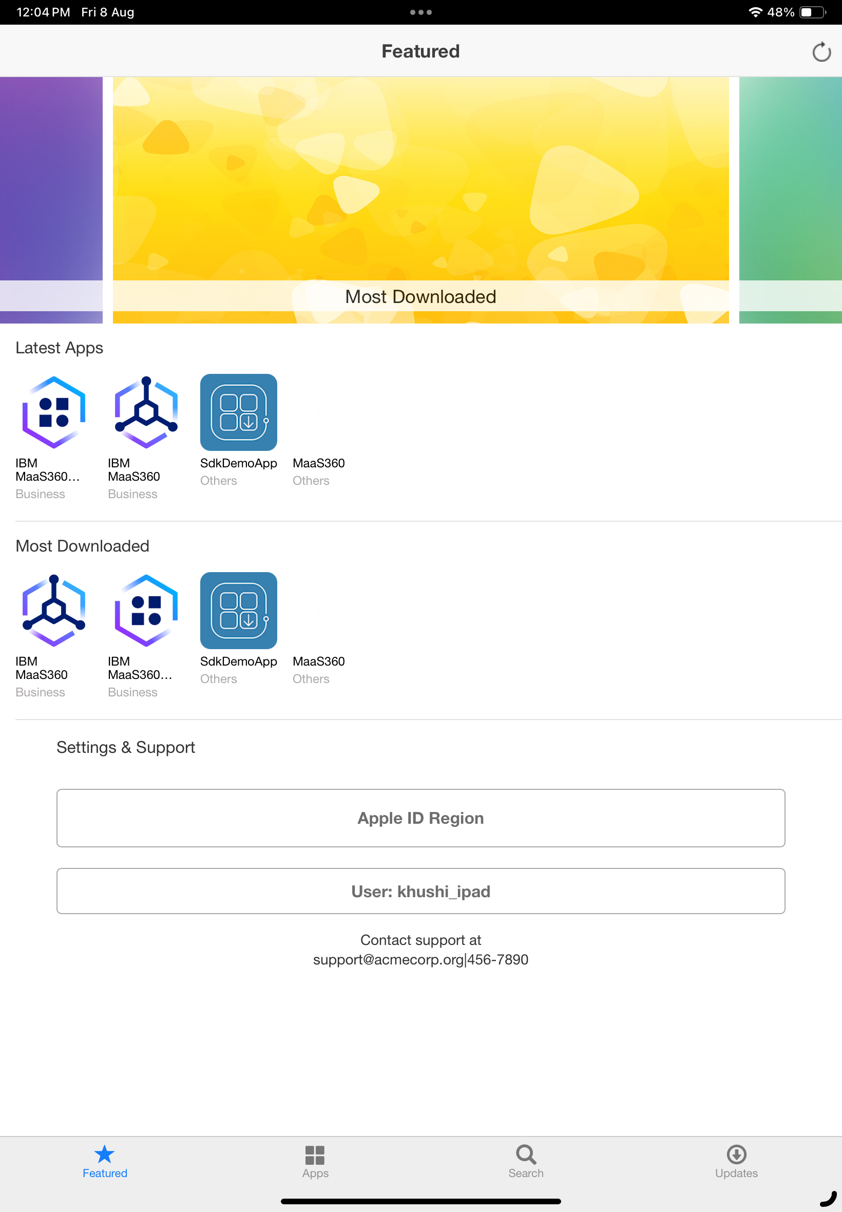

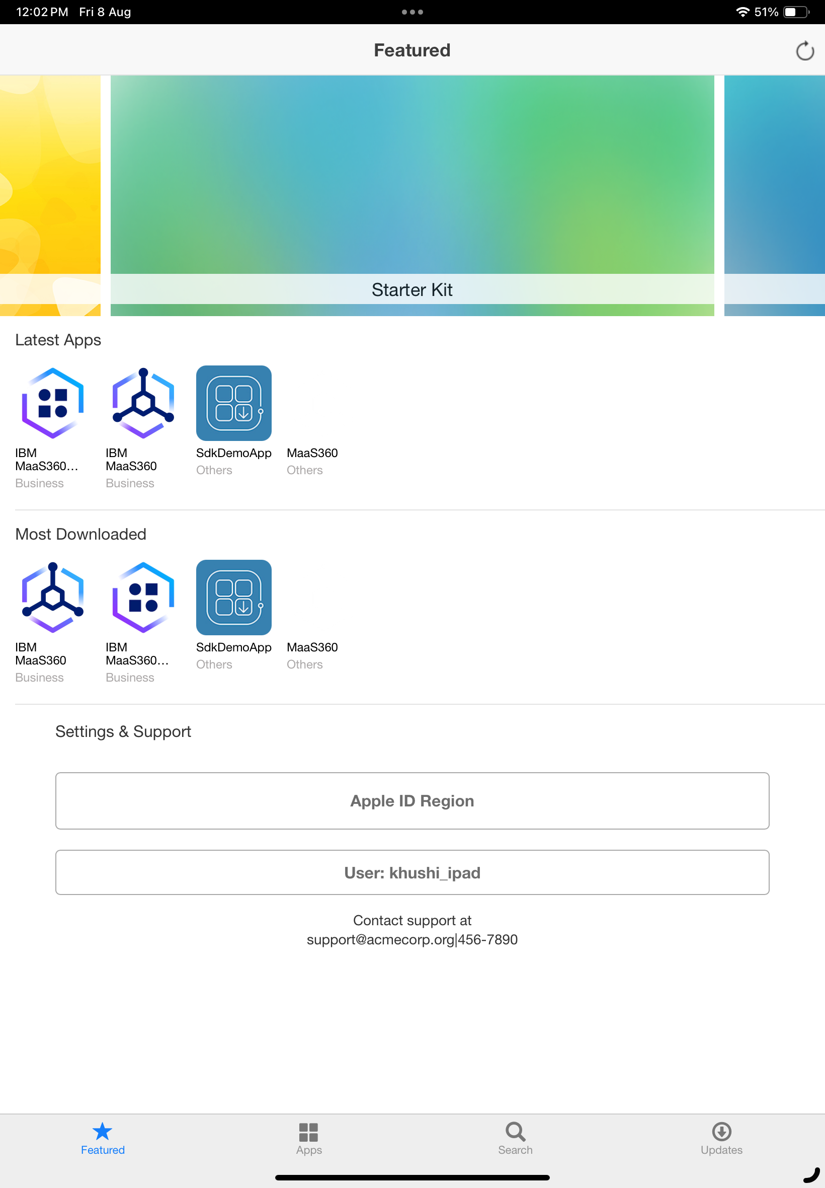

App-Katalog -Angebotsbilder
Auf der Hauptseite des App-Katalogs werden oben rechts auf dem Bildschirm eine Reihe von Kacheln angezeigt, die automatisch gescrollt werden, um verschiedene Kacheln anzuzeigen. Sie können die Bilder für jede dieser Kacheln anpassen.
  • Empfohlene Bildgröße: 1000 x 500 Pixel
Die folgenden Kacheln sind im App-Katalog enthalten.
Kachel/Bild App-Katalog Standardversion des Bilds Mit Branding versehene Version des Bilds
Willkommen: Zeigt die erste Kachel im App-Katalogan.
Die Öffentlichkeit URL, um auf dieses Bild zu verlinken.
  • Standardversion: https://dl.m3.maas360.com/nafo/cdn-content/static/static_brandable_resources/banner_01.png
  • Angepasste Version: Geben Sie eine öffentliche URL an, auf die Ihre Benutzer zugreifen können.
Willkommenskachel
Nicht zutreffend

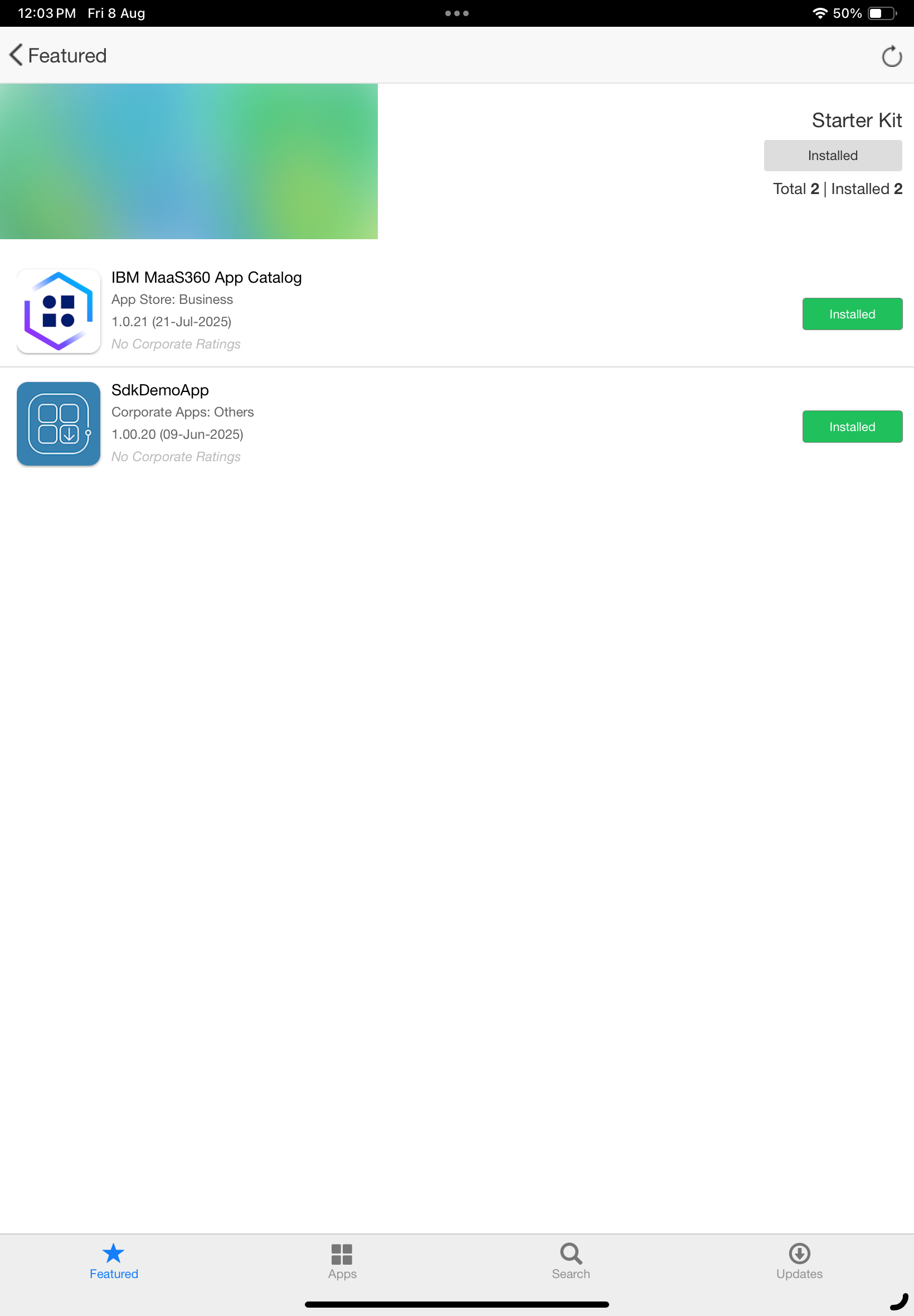

Startpaket: Zeigt eine Liste mit Apps an, die während des Registrierungsprozesses an das Gerät übertragen und installiert wurden.
Die öffentliche URL mit dem Link auf dieses Bild:
  • Standardversion: https://dl.m3.maas360.com/nafo/cdn-content/static/static_brandable_resources/banner_02.png
Starter-Kit-Kachel
Starter-Kit-Kachel (mit Branding versehen)

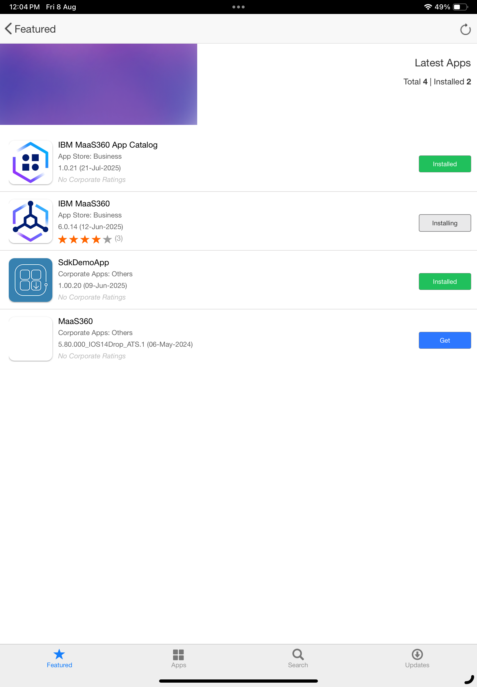

Aktuellste Apps: Zeigt eine Liste mit Apps an, die kürzlich an das Gerät übertragen wurden.
  • Standardversion: https://dl.m3.maas360.com/nafo/cdn-content/static/static_brandable_resources/banner_03.png
Kachel für neueste Apps
Kachel für neueste Apps (mit Branding versehen)

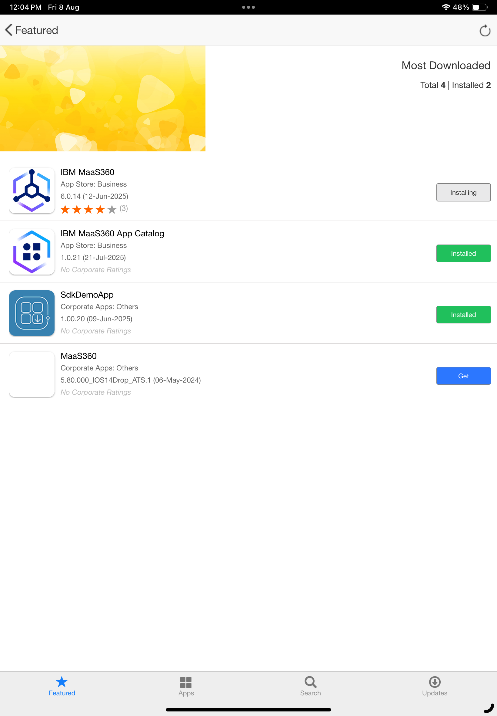

Am häufigsten heruntergeladen: Zeigt die Liste mit Apps an, die am häufigsten von anderen Benutzern in Ihrer Organisation heruntergeladen wurden.
Die öffentliche URL mit dem Link auf das Bild:
  • Standardversion: https://dl.m3.maas360.com/nafo/cdn-content/static/static_brandable_resources/mostDownloaded.png
  • Mit Branding versehene Version: Geben Sie eine öffentliche URL an, auf die Ihre Benutzer zugreifen können.
Am häufigsten heruntergeladene Kachel
Am häufigsten heruntergeladene Kachel (mit Branding versehen)

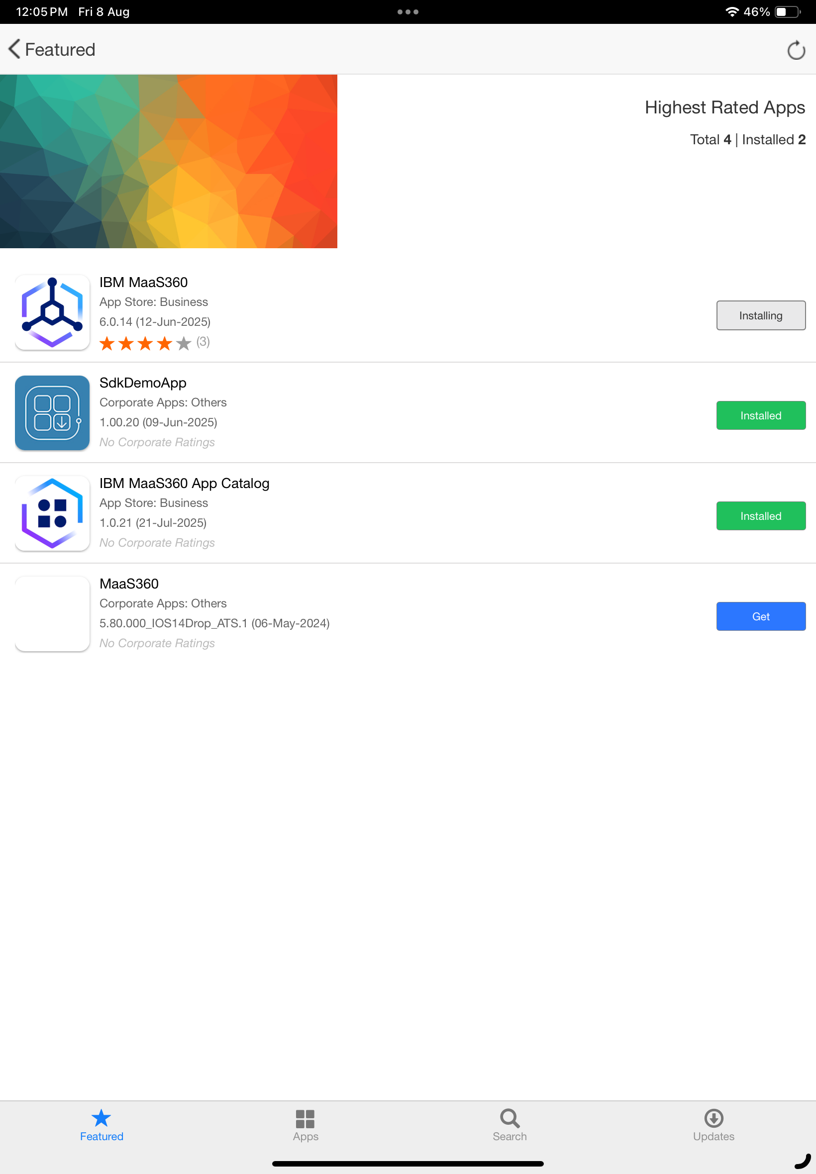

Apps mit den höchsten Bewertungen: Zeigt die Liste der Apps an, die von anderen Benutzern in Ihrer Organisation die höchsten Bewertungen erhalten haben.
  • Standardversion: https://dl.m3.maas360.com/nafo/cdn-content/static/static_brandable_resources/highestRatedApps.png
Kachel mit höchster Bewertung Kachel mit höchster Bewertung (mit Branding versehen)
