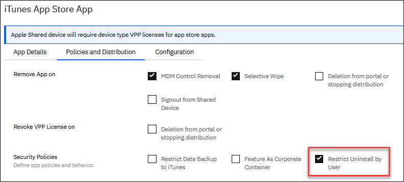

Führen Sie die folgenden Schritte aus, um eine neue App über den Workflow "App hinzufügen" als nicht entfernbare App zu markieren:
  1. Wählen Sie beim Hinzufügen einer iTunes- oder Unternehmens-App das Register Richtlinien und Verteilung aus.
  2. Wählen Sie das Attribut Deinstallation durch Benutzer beschränken im Abschnitt "Sicherheitsrichtlinien" aus.
    Workflow für das Hinzufügen einer nicht austauschbaren App

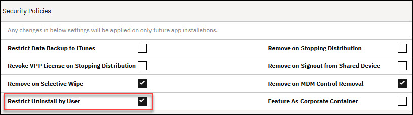

Führen Sie die folgenden Schritte aus, um eine vorhandene App über die Seite "App-Zusammenfassung" als nicht entfernbare App zu markieren:
  1. Öffnen Sie die Seite "App Summary", und wählen Sie anschließend im Abschnitt Sicherheitsrichtlinien das Attribut Deinstallation durch Benutzer beschränken aus.
    Zusammenfassung nicht entfernbarer Anwendungen
    Anmerkung: Der Befehl wird automatisch an alle Geräte im Verteilungsziel gesendet, ohne dass eine Neuverteilung erforderlich ist.

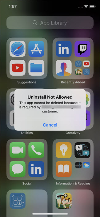

  • Was geschieht, wenn Benutzer versuchen, die App zu deinstallieren?
    Die Deinstallation ist eingeschränkt, und der folgende Alert wird angezeigt:
    Alert nicht austauschbar
