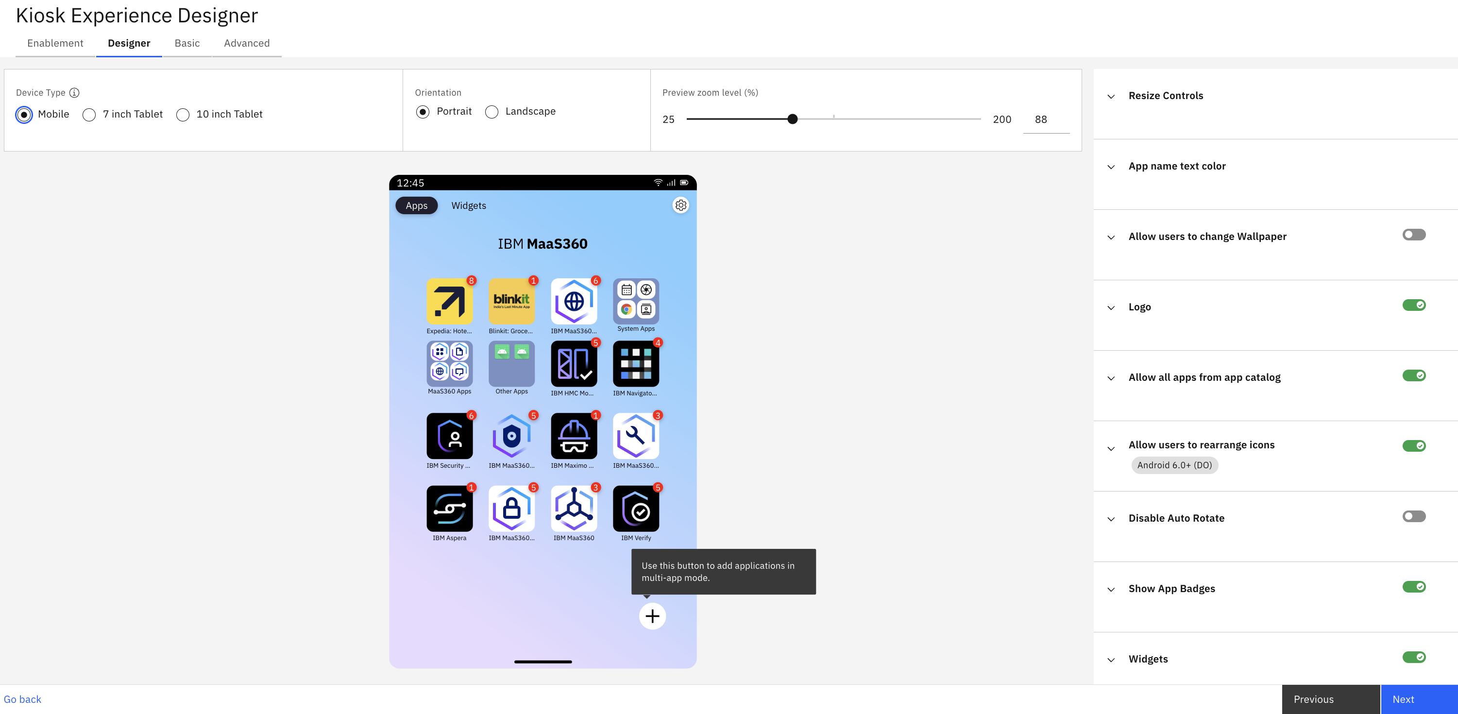

Designer
Die Registerkarte "Designer" kann in die folgenden Abschnitte unterteilt werden.
  1. Der Bereich Control , in dem der Administrator den Gerätetyp, die Ausrichtung und die Zoomstufe der Vorschau auswählen kann.
  2. Der Bereich Settings , in dem der Administrator die für das Gerät geltenden Parameter konfigurieren kann.
  3. Im Bereich Preview können Sie den Bildschirm des Geräts in Echtzeit anzeigen.
    Hinweis: Die Website Kiosk Designer Preview simuliert die Benutzeroberfläche des Geräts sehr genau, die tatsächlichen Ergebnisse können jedoch je nach Form, Faktor, Bildschirmauflösung und Hersteller variieren.
Abb. 1. Registerkarte "Designer
Designer-Einstellungen
Der Administrator kann die folgenden Einstellungen im Abschnitt Gerätesteuerung verwenden, um die Geräteansicht anzupassen.
  • Einheitentyp
    Wählen Sie den Gerätetyp aus den folgenden Werten aus.
    • Mobile
    • 7 inch Tablet
    • 10 inch Tablet
  • Ausrichtung
    Wählen Sie das Kontrollkästchen Portrait oder Landscape , um die Modi anzuzeigen.
  • Zoomstufe der Vorschau (%)
    Der Administrator kann die Zoomleiste verwenden, um das Gerät im Bereich Preview zu vergrößern.

Allgemeine Einstellungen
Kiosk-App nur automatisch aktualisieren, wenn Kioskmodus beendet wird Die MaaS360 core app 5.75 und höher, im Modus wird nur auf die neueste Kiosk-Version aktualisiert, wenn Kiosk auf dem Gerät aktiviert ist. Wenn der Kioskmodus bereits auf dem Gerät aktiviert ist und eine aktualisierte Version verfügbar ist, muss der Kiosk beendet und erneut aktiviert werden, um die Kiosk-App zu aktualisieren. Dadurch wird sichergestellt, dass die aktuelle Kiosk-Version des Geräts während des Aktivierungsprozesses durch die aktualisierte Version ersetzt wird. Android 6.0 und höher (DO)
Kiosk-App automatisch aktualisieren, ohne den Kioskmodus zu beenden Die MaaS360 core app 8.60 und später Kiosk mode wird automatisch auf die neueste Kiosk-Version aktualisiert, ohne den Modus zu verlassen. Wenn neue Updates verfügbar sind, wird die Kiosk-App sofort mit einem stillen Upgrade aktualisiert, ohne dass die bestehenden Funktionen unterbrochen werden.
Wichtig:
  • Diese Richtlinie hat Vorrang vor der Richtlinie Kioskanwendung automatisch aktualisieren, wenn Kioskmodus beendet ist . Wenn die Richtlinie Kiosk-App automatisch aktualisieren, ohne den Kioskmodus zu beenden aktiviert ist, wird die Kiosk-App automatisch aktualisiert, ohne den Modus zu beenden, unabhängig von den anderen Richtlinieneinstellungen (entweder aktiviert oder deaktiviert).
  • Standardmäßig werden Anwendungen von Drittanbietern, die im Kiosk zugelassen sind, auch im Hintergrund aktualisiert, ohne den Kiosk Launcher zu verlassen und ohne jegliche Richtlinienkontrolle.
Weitere Informationen finden Sie unter https://www.ibm.com/support/pages/node/7156356.
Einführende Hinweise beim ersten Start der App anzeigen Wenn diese Einstellung aktiviert ist, zeigen Apps einführende Tutorials oder Hinweise für Benutzer an, wenn die App zum ersten Mal auf einem Gerät gestartet wird. Android 5.0 und höher (DO und PO)
Admin-Bypass für den Kioskmodus Der Benutzer kann einen vom Administrator festgelegten Passcode verwenden, um den Kioskmodus des Geräts vorübergehend zu umgehen. Die folgenden Einstellungen können für den Bypass-Modus konfiguriert werden.
  • Vom Administrator definierter Kenncode
    Der Passcode besteht aus mindestens 4 Zeichen und unterstützt nur Buchstaben und Zahlen.
  • Generierung eines dynamischen Kenncodes aktivieren
    Der Passcode wird für jede Umgehungsaktion dynamisch generiert.
Hardwareschlüssel blockieren Der Benutzer kann keine Hardwareschlüssel auf einem Gerät im Kioskmodus verwenden. Ausgewählte Tasten sind gesperrt. Weitere Informationen zu den unterstützten Schlüsseln finden Sie unter https://developer.android.com/reference/android/view/KeyEvent.html
Fügen Sie neue Werte in Key hinzu und geben Sie den Wert als BLOCK ein.
SAFE 3.0 und höher
Erweitert
In der folgenden Tabelle werden die Einstellungen beschrieben, die Sie auf der Registerkarte Erweitert für Android-Geräte im Kioskmodus verwalten können.
Richtlinieneinstellung Beschreibung Unterstützte Geräte
Hersteller Einstellungen
Von Geräteherstellern bereitgestellte Einstellungen anzeigen Wenn diese Einstellung aktiviert ist, werden nur die Einstellungen verwendet, die von Geräteherstellern in der Kiosk Launcher-Einstellungen werden auf dem Gerät angezeigt.
Sie können die folgenden Einstellungen aktivieren.
  • Einstellungen für barrierefreie Bedienung
  • Biometrie- und Kenncodeeinstellungen
  • Bluetooth-Einstellungen
  • Standorteinstellungen
  • NFC-Einstellungen
Hinweis: Die Aktivierung dieser Einstellung kann den Benutzern helfen, zu anderen relevanten Abschnitten im Zusammenhang mit dieser Einstellung auf dem Gerät zu gelangen.
Benutzerdefinierter Start
Angepasstes Startelement hinzufügen
Wenn diese Einstellung aktiviert ist, können Sie benutzerdefinierte Startobjekte mithilfe der benutzerdefinierten Absichtsfunktion von Android hinzufügen. Der Administrator kann die benutzerdefinierte Absichtsfunktion für Android verwenden, um Einstellungen vorzukonfigurieren und benutzerdefinierte Workflows zu erstellen, um nur bestimmte Teile der Einstellungs-App auf einem Android-Gerät im Kiosk-Modus zu öffnen. Zum Beispiel das Öffnen des Bildschirms für die biometrische Anmeldung vom Gerät aus, ohne die App "Einstellungen" zu einer Zulassungsliste in der Richtlinie für den COSU-Kioskmodus hinzuzufügen. Weitere Informationen finden Sie unter „Benutzerdefinierte Intents in Android “.
Der Administrator kann auf Hinzufügen + klicken und die custom launch items mit den folgenden Informationen eingeben.
  • Standort auf dem Gerät
  • Name
  • Beschreibung (optional)
  • Angepasste Absicht
Weitere Attribute
Zusätzliche Kioskattribute Fügen Sie benutzerdefinierte Einstellungen hinzu, um die Anzeige von Optionen zu konfigurieren, die nicht in das IBM MaaS360 Portal integriert sind. Sie können diese Einstellungen verwenden, um Funktionen und Einstellungen auf einem Android-Gerät im Modus Kiosk zu steuern. Weitere Informationen finden Sie unter „Konfigurieren zusätzlicher Einstellungen im Android-Kiosk-Modus “.
