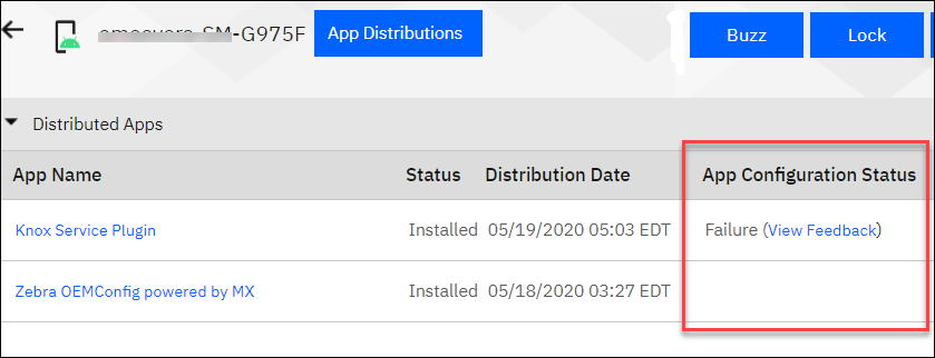

Führen Sie die folgenden Schritte aus, um den Status der App-Konfiguration anzuzeigen:
- Gehen Sie auf der Startseite des Portals IBM MaaS360 zu . Die Seite Gerätebestand wird angezeigt.
- Klicken Sie unter dem betreffenden Gerät auf die Option Anzeigen. Die Seite mit der Gerätezusammenfassung wird angezeigt.
- Klicken Sie auf . Der Konfigurationsstatus wird in der Spalte Status der App-Konfiguration angezeigt.
Das Feedback für die App-Konfiguration ist nicht sofort verfügbar, nachdem die Konfiguration auf den Geräten bereitgestellt wurde. MaaS360 benötigt bis zu 24 Stunden, um Feedback bei Google abzurufen. Sie können die Aktion Feedback für App-Konfiguration erzwingen auf Geräteebene verwenden, um das sofortige Abrufen des Feedbacks für die App-Konfiguration anzufordern. Diese Aktion darf pro Gerät innerhalb von 24 Stunden nur drei Mal ausgeführt werden.
