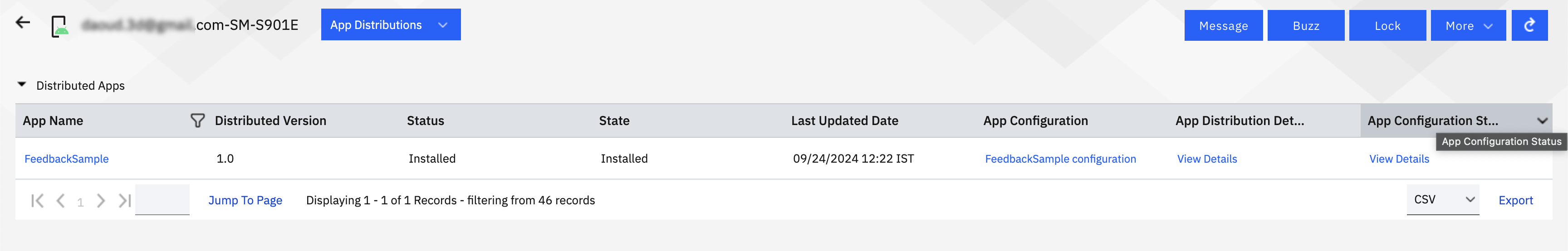

  1. Gehen Sie auf der Startseite des Portals IBM® MaaS360® zu Geräte > Inventar. Die Seite Geräteinventarisierung wird angezeigt.
  2. Klicken Sie auf die Option Anzeigen, die unter dem Gerätenamen angezeigt wird. Die Seite Gerätezusammenfassung wird angezeigt.
  3. Klicken Sie auf Zusammenfassung > App-Verteilungen. Der Konfigurationsstatus wird in der Spalte Status der App-Konfiguration angezeigt.
