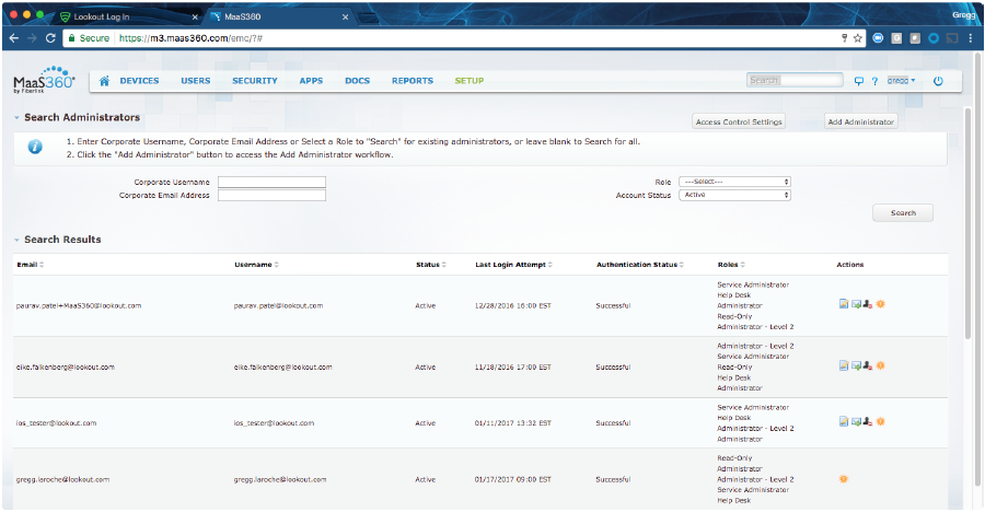

Sie müssen ein MaaS360 -Administratorkonto haben, um die API-Verbindung zwischen MaaS360 und Lookout MESzu unterstützen. Die Administratorrolle muss für dieses Konto zugelassen werden. Sie können ein spezielles Administratorkonto für die API-Verbindung erstellen oder das bereits vorhandene Administratorkonto wiederverwenden.

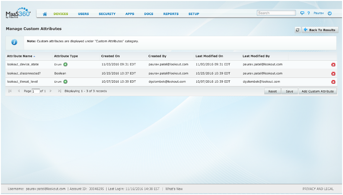

Angepasste Attribute für die Synchronisation des Gerätestatus erstellen
Lookout MES verwendet angepasste MaaS360 -Attribute, um den Gerätestatus mit MaaS360zu synchronisieren. Bevor Sie Ihren MaaS360 -API-Connector mit MES für Lookoutaktivieren können, müssen Sie die Attribute in der MaaS360 -Konsole unter Geräte > Einheitenattribute > Angepasste Attribute verwaltenerstellen. Verwenden Sie beispielsweise die folgenden Attributdetails für die Konfiguration:
Verwendung Typ des angepassten Attributs Werte des angepassten Attributs
Lebenszyklus von Geräten

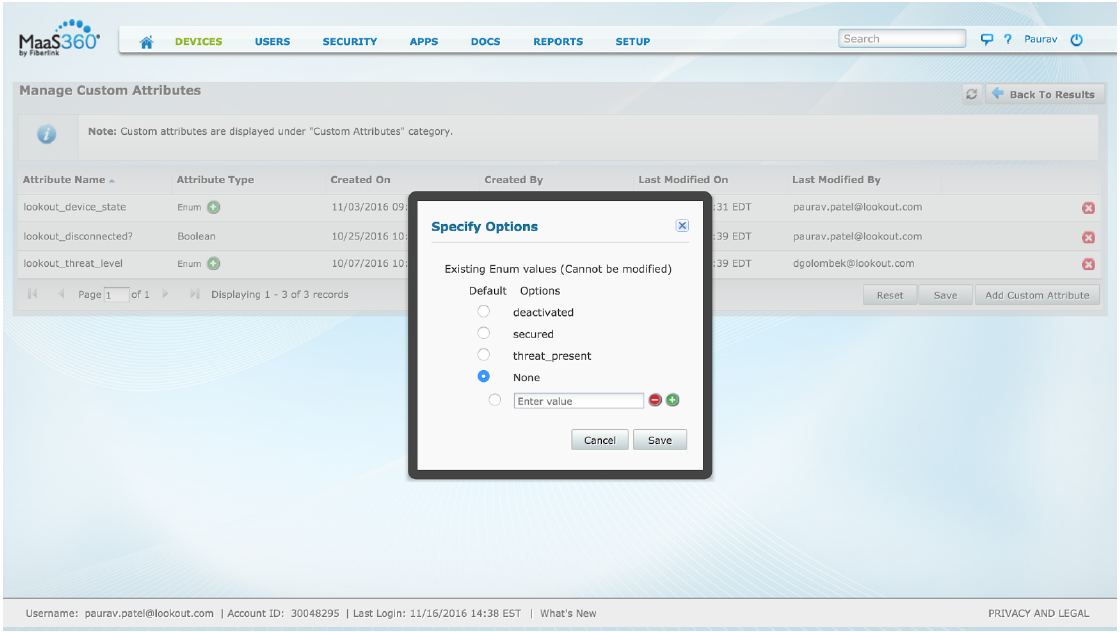

Lookout_Device_State Enum Mögliche Werte:
  • None(Standard)
  • Secured
  • Deactivated
  • Threat_Present
Disconnected_Device boolesch
Lookout_Threat_Level Enum Mögliche Werte:
Optionen für angepasste Attribute
