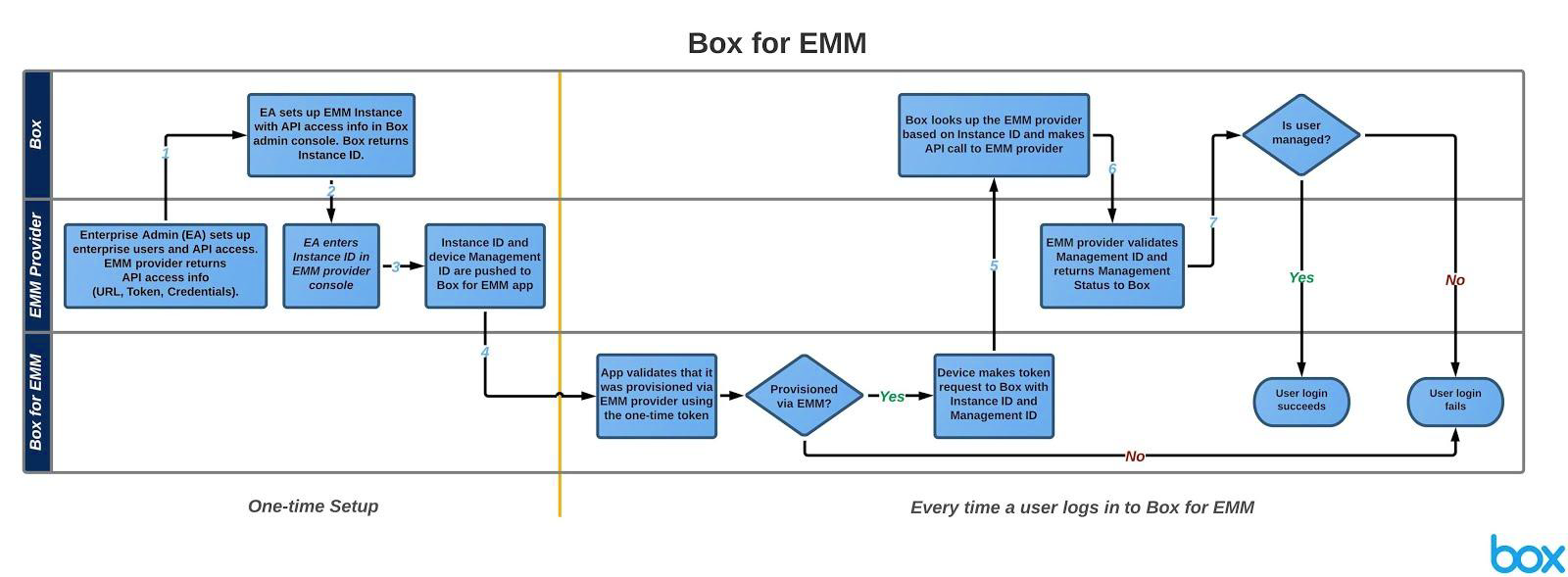

Erwartetes Verhalten
Szenario Ergebnis
1. Ein Benutzer, der von MaaS360 verwaltet wird, fordert die Anmeldung bei der App Box für EMM an, die von MaaS360bereitgestellt wird. Der Benutzer kann sich erfolgreich anmelden.
2. Benutzer, der von MaaS360 verwaltet wird, fordert die Anmeldung bei der App Box für EMM an, die sie direkt aus einem öffentlichen App Store installiert haben. Die im MaaS360 -Administratorportal konfigurierte öffentliche ID wird nicht mit Push-Operation an die App Box für EMM übertragen, die aus dem App Store installiert wurde. Der Benutzer kann sich nicht an der App anmelden.
3. Ein Benutzer sichert die App auf einem Gerät und versucht dann, die App auf einem anderen Gerät wiederherzustellen. Die App Box für EMM validiert das einmalige Token, um festzustellen, ob die App von MaaS360bereitgestellt wurde. Der Benutzer kann sich nicht an der App anmelden.
4. Ein Box -Benutzer, der nicht Teil der Unternehmensbereitstellung von Box for EMM -Anforderungen zum Anmelden bei der Box for EMM -App ist, die von MaaS360bereitgestellt wird Die Anmeldeinformationen des Benutzers stimmen nicht mit der öffentlichen ID in der App Box für EMM überein. Der Benutzer kann sich nicht an der App anmelden.
5. Ein Benutzer täuscht eine App-Installation über den EMM -Provider vor und überträgt Dummy-verwaltete Konfigurationen mit Push an die App. Box prüft mit dem MaaS360 -Server, ob die Management-ID gültig ist und einem berechtigten Benutzer entspricht. Der Benutzer kann sich nicht an der App anmelden.
6. Der Unternehmensadministrator setzt eine selektive Bereinigung auf einem Gerät ab, das von MaaS360verwaltet wird. Die App Box für EMM ist für die Verwendung auf dem verwalteten Gerät blockiert.
