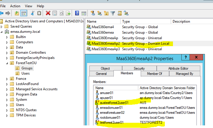

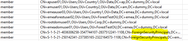

Im folgenden Beispiel wird eine Gruppe mit dem Namen MaaS360EmeaAp2 verwendet. Die meisten Member dieser Gruppe befinden sich in der lokalen Domäne und Gesamtstruktur (dummy.local). Zwei der Benutzer befinden sich in fremden vertrauenswürdigen Domänen (AUS und TESTFOREST2).
Im Release 2.89 des Moduls "Benutzersichtbarkeit" werden fremde Benutzer ordnungsgemäß in definierte Namen in der entsprechenden lokalen Gesamtstruktur und Domäne aufgelöst und anschließend in MaaS360importiert. Diese fremden Benutzer erhalten dieselben Nutzungsrechte, die auch Benutzer in der lokalen Gesamtstruktur bzw. Domäne erhalten, die der Gruppe zugeordnet sind.
