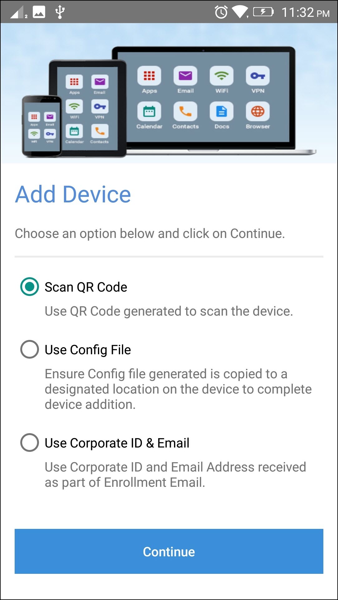

  4. Wählen Sie auf dem Bildschirm „Gerät hinzufügen“ eine der folgenden Optionen aus, um das Gerät bei IBM MaaS360 zu registrieren.

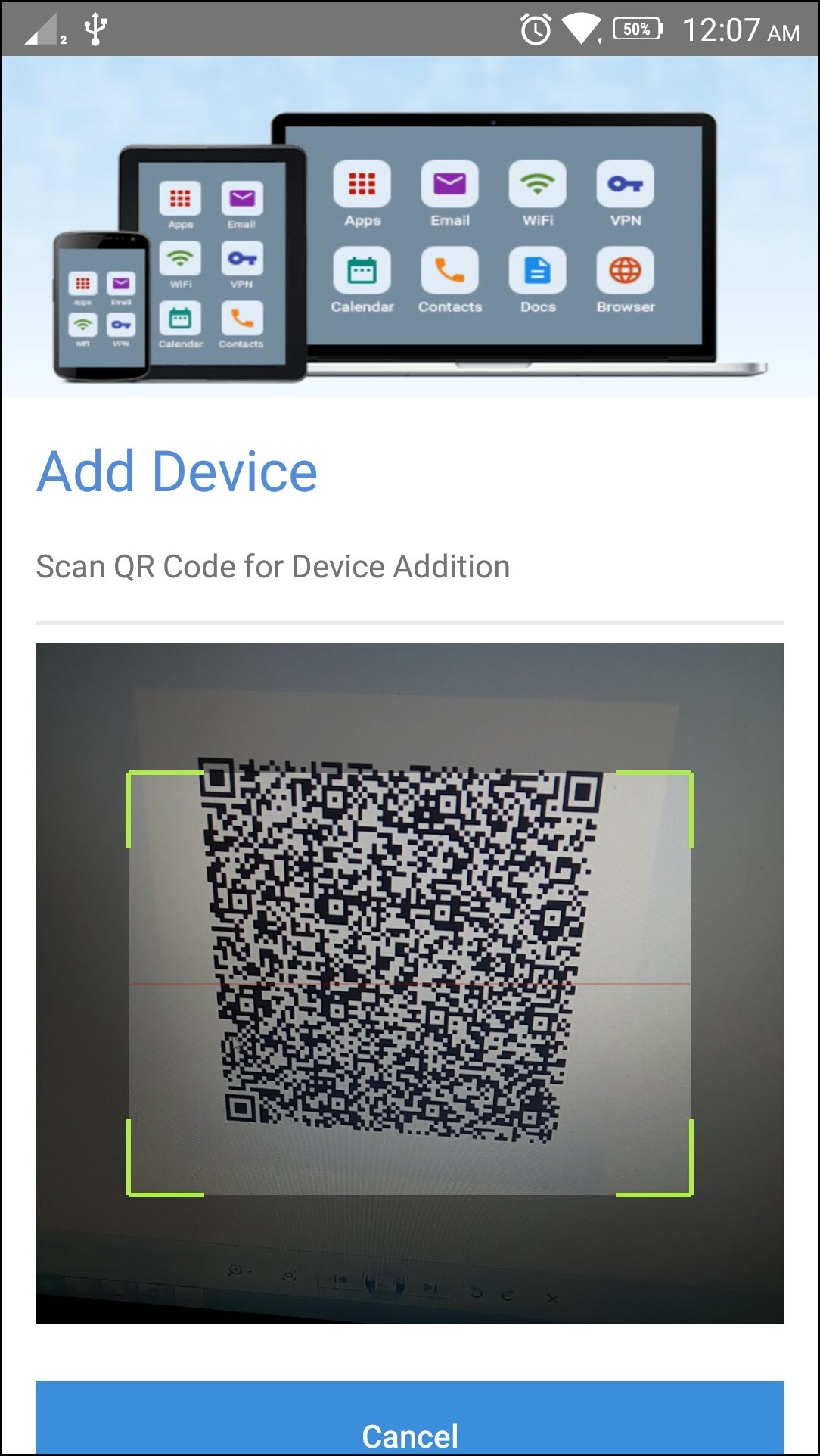

    • QR-Code scannen
      Scannen Sie den von Ihrem Administrator bereitgestellten QR-Code, um das Gerät zu registrieren.
    • Konfigurationsdatei verwenden
      Verwenden Sie die Konfigurationsdatei, die Sie auf den Gerätespeicher heruntergeladen haben, um das Gerät zu registrieren.
    • Unternehmensinterne ID & E-Mail-Adresse verwenden
      Verwenden Sie diese Option, um die Massenanmeldung zu überspringen und stattdessen mit der regulären Anmeldung fortzufahren.
    QR-Code für SammelregistrierungScannen mit QR-Code
    Die Konfigurationsparameter wurden erfolgreich auf das Gerät heruntergeladen.
