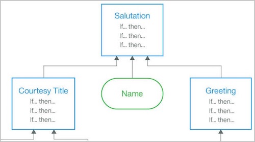

Hinzufügen eines Höflichkeitstitels (z. B. Herr, Frau oder Dr.) Um die Anrede weiter zu personalisieren, erstellen Sie einen Entscheidungsknoten mit dem Namen "Anrede" und geben ihn mithilfe von zwei Datenknoten "Geschlecht" und "akademischer Grad" an. Dieser Entscheidungsknoten speist den endgültigen Entscheidungsknoten wie den Greeting-Knoten ein:
Das Diagramm zeigt die Knoten im Entscheidungsservice.
Die Begrüßung, die von Ihrem Entscheidungsservice zurückgegeben wird, wenn er Jones um 8PM mit dem Geschlecht "Mrs." und ohne Abschluss erhält, wäre "Guten Abend Frau Jones".

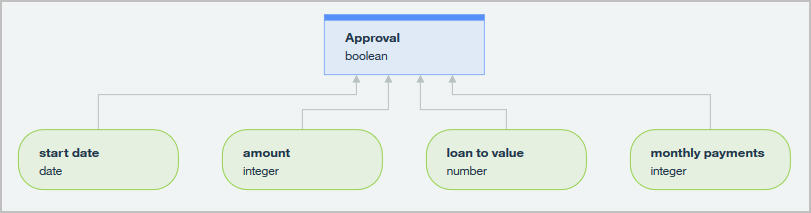

Im folgenden Beispiel geben vier verschiedene Datenknoten verschiedener Typen Daten für den Entscheidungsknoten 'Approval' an:

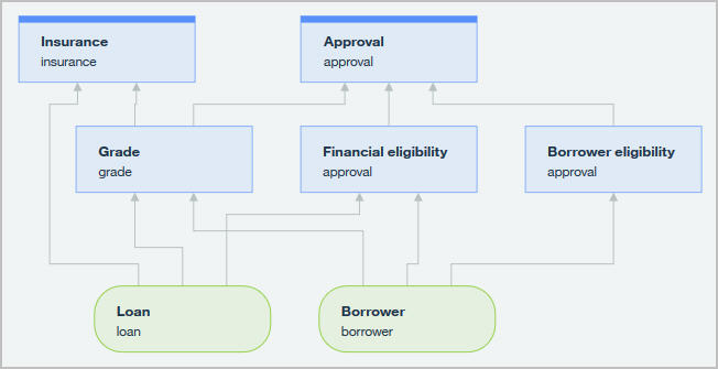

Hinweis: Wie das folgende Diagramm zeigt, ist das bisher verwendete Beispiel einfach. Ein komplexerer Entscheidungsservice kann mehrere Entscheidungsknoten der höchsten Ebene haben, um mehrere Entscheidungen an die Clientanwendung zurückzugeben. Außerdem kann ein Datenknoten mehrere Entscheidungsknoten versorgen.
