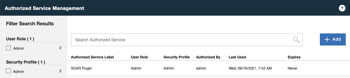

  1. Gehen Sie wie folgt vor, um das Berechtigungstoken in QRadar®zu erstellen:
    1. Klicken Sie auf der Registerkarte Verwaltung auf Systemkonfiguration > Benutzerverwaltung > Autorisierte Services.
    2. Klicken Sie im Fenster Authorized Service Management auf Add.
    3. Geben Sie im Feld Bezeichnung des autorisierten Service einen Namen für den Service ein.
      Der Name kann maximal 255 Zeichen lang sein.
    4. Wählen Sie in der Liste Sicherheitsprofil den Eintrag Adminaus.
      Das Sicherheitsprofil bestimmt die Netze und Protokollquellen, auf die der Service unter QRadarzugreifen kann.
    5. Wählen Sie in der Liste Benutzerrolle den Eintrag Adminaus.
    6. Geben Sie im Feld Ablaufeinstellungendas Datum und die Uhrzeit für den Ablauf dieses Service ein bzw. wählen Sie das Datum aus. Wenn kein Ablaufdatum erforderlich ist, wählen Sie die Option für das Ablaufdatum ab.
    7. Klicken Sie auf Speichern und kopieren Sie die Tokenzeichenfolge des autorisierten Service an eine sichere Position.
      Wichtig: Kopieren Sie die Tokenzeichenfolge, bevor Sie das Fenster schließen. Sie müssen über die Tokenzeichenfolge verfügen, um die App zu konfigurieren, und Sie können sie nach dem Schließen des Fensters nicht erfassen.
    Wichtig: Das Token für den autorisierten Service muss vollständige Administratorberechtigungen haben. Wenn Sie das Berechtigungstoken nicht mit vollständigen Administratorberechtigungen erstellen können, wenden Sie sich an den IBM Support.
