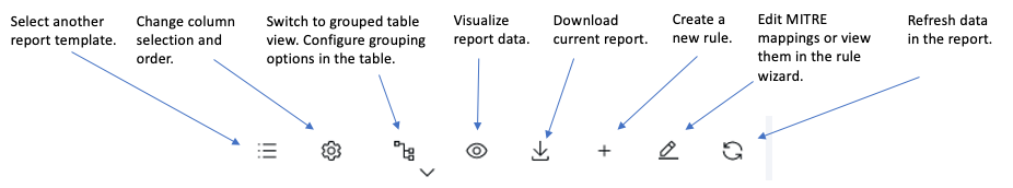

  5. Passen Sie die Darstellung des Berichts an, damit die Regeln und Bausteine einfacher untersucht werden können.
    Abbildung, die Symbole in der Menüleiste des Regelberichts anzeigt
