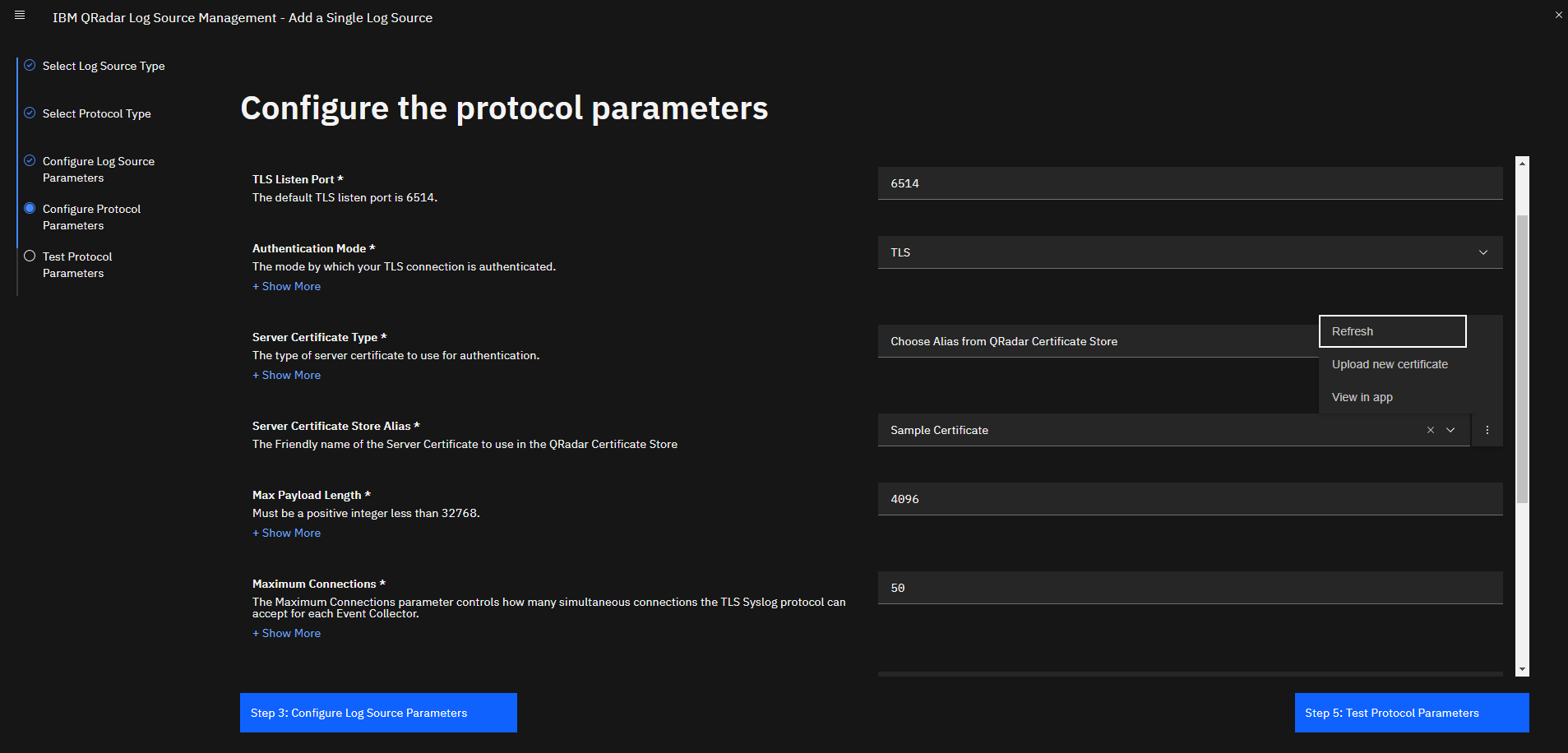

Zertifikate aus dem zentralen Zertifikatsspeicher anzeigen
Wenn Sie die Protokolle für eine Protokollquelle konfigurieren, können Sie jetzt die entsprechenden Zertifikate für jedes Protokoll anzeigen. Wenn die Serverzertifikate für das Protokoll in den zentralen Zertifikatsspeicher hochgeladen werden, wählen Sie das Zertifikat in der Liste Aliasname des Serverzertifikatsspeichers aus.
Alias aus QRadar -Zertifikatsspeicher auswählen
Wenn Sie über die Berechtigung Systemadministrator verfügen und die App IBM® QRadar Certificate Management installiert ist, können Sie neue Zertifikate auf der Seite Protokollparameter konfigurieren der App QRadar Log Source Management hochladen. Wenn die App QRadar Certificate Management nicht installiert ist, können Sie sie über die Seite Protokollparameter konfigurieren installieren.
