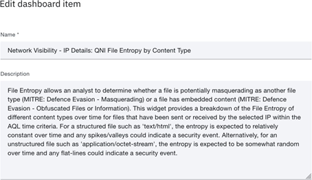

Widgetbeschreibungen
Jedes Widget enthält eine Beschreibung, in der erläutert wird, welche Daten angezeigt werden, und gegebenenfalls Vorschläge zu dem Typ von MITRE ATT & CK Tactics and Techniques enthält, den Sie in den Daten suchen können. Um die Beschreibung anzuzeigen, klicken Sie auf das Bearbeitungssymbol oben rechts im Widget.
Abbildung 2: Dashboardelement bearbeiten

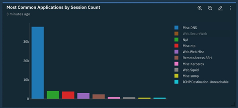

In einem Widget angezeigte Daten filtern
In QRadar Pulse -Widgets mit Legenden können Sie die angezeigten Daten filtern, indem Sie Elemente in der Legende aus-und abwählen. Wenn Sie Daten in einem Diagramm vorselektieren, können Sie Daten entfernen und hinzufügen, die Sie für Ihre Untersuchung benötigen. Um Daten für Kreisdiagramme, Balkendiagramme, Zeitreihendiagramme und Streudiagramme zu filtern, klicken Sie auf das Element in der Legende, das Sie filtern möchten.
Abb. 3 Häufigste Anwendungen nach Sitzungsanzahl

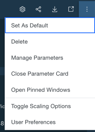

Übersicht-Dashboard als Standarddashboard festlegen
Wenn Sie häufig direkt zum Dashboard QRadar Network Visibility - Übersicht wechseln, wenn Sie QRadar Pulseöffnen, legen Sie dieses Dashboard als Standarddashboard fest. Um das Dashboard als Standard einzustellen, klicken Sie auf das Symbol mit den drei Punkten oben rechts im Dashboard und wählen Sie Als Standard festlegen.
Abbildung 4. Als Standard einrichten
