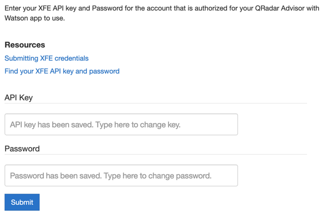

Vorgehensweise
  1. Klicken Sie im Navigationsmenü ( Symbol 'Navigationsmenü' ) auf Verwaltung.
  2. Klicken Sie im Abschnitt "Apps" unter QRadar Advisor with Watsonauf Konfiguration.
  3. Geben Sie im Abschnitt für XFE-Berechtigungsnachweise Ihren X-Force Exchange -API-Schlüssel und API-Kennwortein.
    1. Melden Sie sich mit demselben IBMid -Konto, das Sie für die QRadar Advisor with Watson -App registriert haben, bei der IBM X-Force Exchange an und rufen Sie die Seite Einstellungen auf: https://exchange.xforce.ibmcloud.com/settings/api
    2. Wenn kein API-Schlüssel vorhanden ist, klicken Sie auf Generieren.
      Anmerkung: Für ein einziges IBMid -Konto können mehrere API-Schlüssel vorhanden sein. Wenn Sie also einen API-Schlüssel neu generieren, funktionieren sowohl der alte Schlüssel als auch der neue Schlüssel. Wenn zum Beispiel zwei API-Schlüssel in zwei verschiedenen Instanzen verwendet werden, funktionieren beide Schlüssel. Zudem wird die Zahl der Untersuchungen dieser Instanzen kombiniert und mit dem zugeteilten Kontingent für das registrierte IBMid-Konto verrechnet.
  4. Kopieren Sie Ihren generierten API-Schlüssel und das zugehörige API-Kennwort über die Zwischenablage in den Abschnitt "XFE-Berechtigungsnachweise".
  5. Klicken Sie auf Absenden.
    Anzeige "XFE Credentials"
