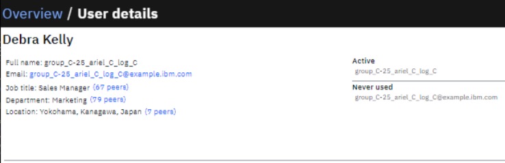

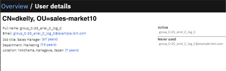

Anzeigefelder - Es werden mehrere Felder für Anzeigename und vollständiger Name konfiguriert
Die inkonsistente Verwendung von Anzeigename und vollständigem Namen kann zu Verwechslungen führen. Vervollständigen Sie das Verfahren zur Bewältigung dieser Herausforderung:
- Identifizieren Sie das richtige Attribut für jedes Feld, das im Benutzerprofil angezeigt werden soll.
- Wenn die Attribute distinguishedname und displayname für den Anzeigenamen verwendet werden, wird für den Anzeigenamen das Attribut distinguishedname verwendet, falls vorhanden.
- Der Anzeigename verwendet das erste verfügbare Attribut in der Reihenfolge.

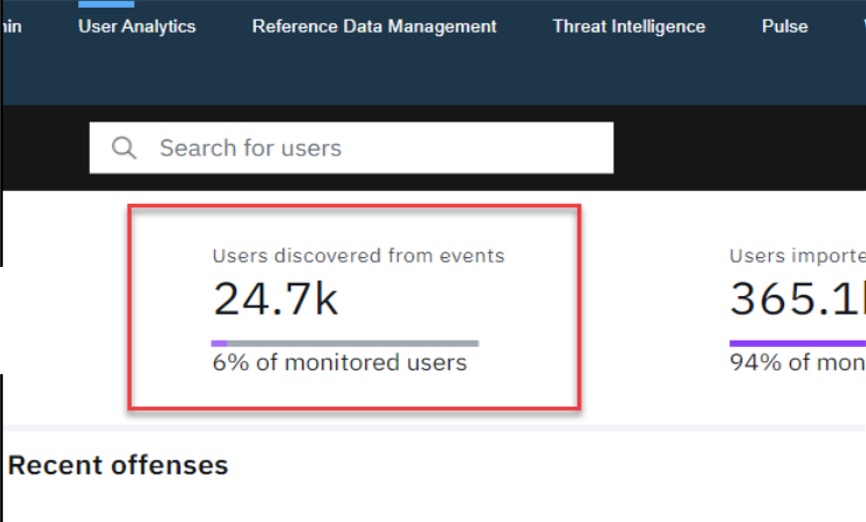

Benutzerermittlung - Benutzer, die anhand von Ereignissen ermittelt wurden, im Vergleich zu Benutzern, die aus dem aktiven Verzeichnis importiert wurden
- Aktivieren Sie die Einstellung Nur importierte Benutzer überwachen unter QRadar Einstellungen, wenn Ihr Anwendungsfall es erfordert, dass Sie AD-importierte Benutzer überwachen.
Hinweis: Das Verfahren ist auch nützlich, wenn Sie erst seit kurzem UEBA verwenden. Sobald Sie alle benötigten Benutzer aus dem AD importiert haben, können Sie Benutzer anhand von Ereignissen ermitteln und Risiken überwachen.

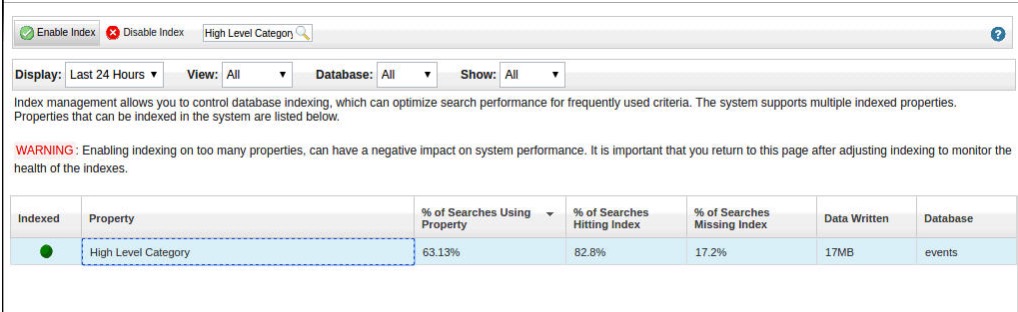

Aktivieren des Index - Wenn diese Funktion deaktiviert ist, kann dies zu Problemen bei der Suchleistung und zur allgemeinen Verlangsamung der Anwendung führen
- Aktivieren Sie Index in QRadar® , um die Systemleistung zu optimieren.
