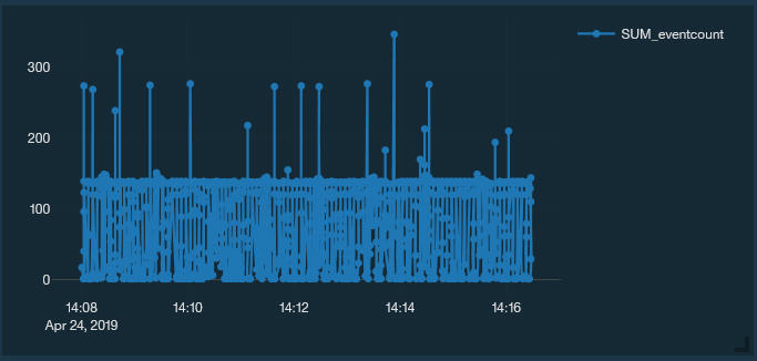

Wird eine Metrik nach starttime geordnet, ergibt das eine Zeitreihe (wie etwa bei der folgenden AQL-Abfrage), aber die Menge der zurückgegebenen Daten kann zu unhandlich sein, um damit zu arbeiten und sie zu verstehen.

Die Menge der zurückgegebenen Daten kann zu einer unscharfen Grafik führen, die nicht sehr viele Informationen liefert. Die Ereignisstartzeiten treten möglicherweise nicht in regelmäßigen Intervallen auf, wodurch Lücken im Datenbestand entstehen können.
Abb. 1. Zu viele Daten führen zu unscharfen Ergebnissen
Unscharfes Diagramm mit großen Datenvolumen

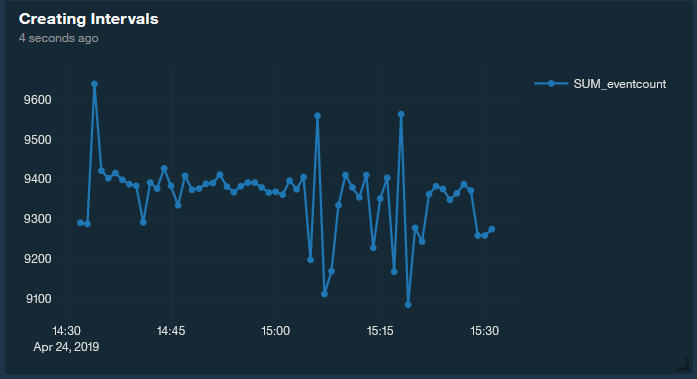

Die Daten sind jetzt visuell besser verwendbar und es ist sichergestellt, dass ein Datenpunkt pro Minute auftritt. Da die Intervalle nun auf zweckmäßige Weise definiert sind, können Sie die Daten mithilfe einiger Strategien in ein benutzerfreundlicheres Zeitreihenformat bringen.
Abbildung 2: Besser verwendbare Datenergebnisse durch zweckmäßig definierte Intervalle
Daten sind verwendbar, müssen aber optimiert werden

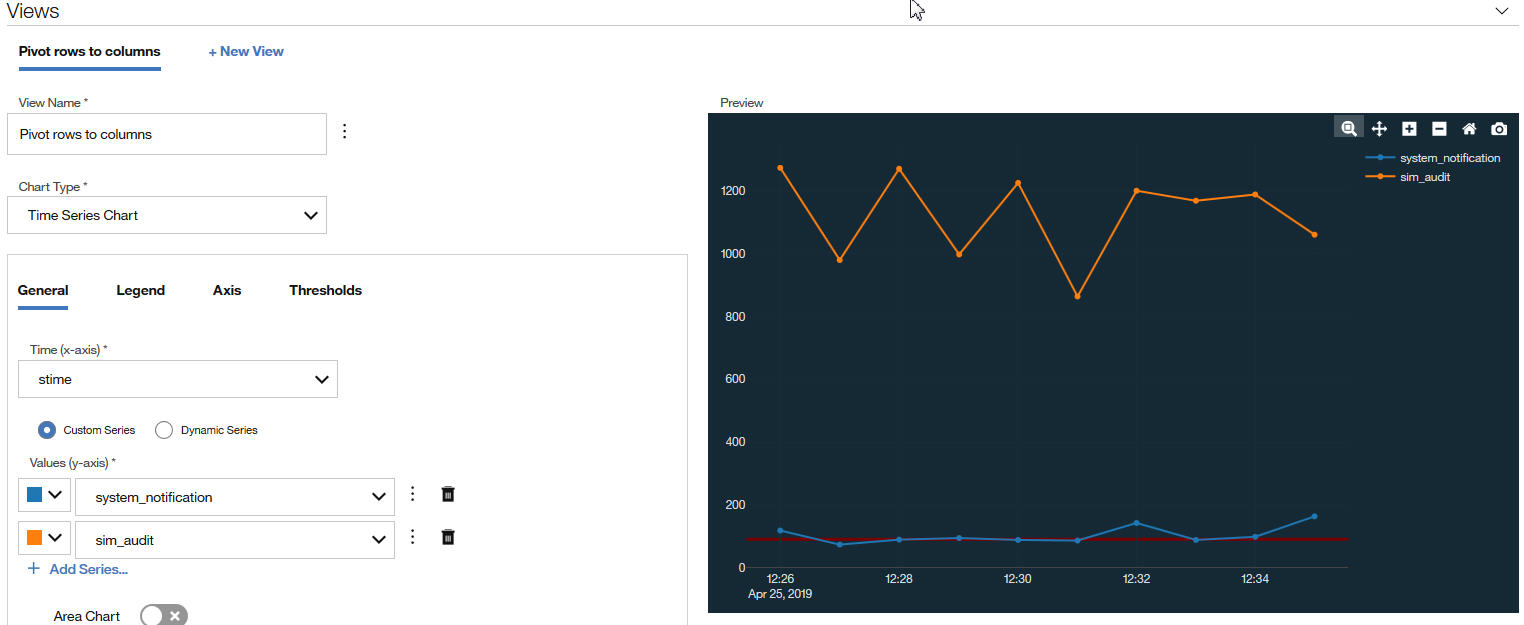

Die folgende Abbildung zeigt die Ansichtskonfiguration und die Diagrammanzeige für das Pivotieren der Zeilen.
Abbildung 4. Konfigurieren der Ansicht und Diagrammanzeige
Datenzeilen in Spalten konfigurieren
Auch wenn diese Methode ziemlich effizient ist, um relationale Daten in Zeitreihendaten umzuwandeln, müssen Sie vorher wissen, nach welchen Daten Sie suchen.

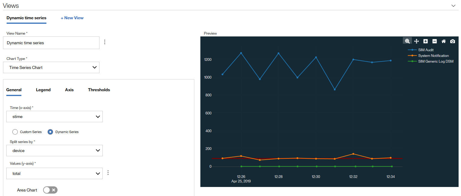

Der Unterschied zur vorherigen Methode besteht darin, dass die Daten nicht in Spalten geschwenkt werden und Wiederholungen in der Zeitspalte enthalten, die durch die sekundäre GROUP BY -Klausel verursacht wird. Bei Verwendung der Option für dynamische Zeitreihen teilt QRadar Pulse die Daten in ein geeignetes Zeitreihenformat auf. Wählen Sie die Spalte mit time (stime für die X-Achse), die Spalte mit data (total für die Y-Achse) und die Spalte mit der Klausel GROUP BY (zum Extrahieren der verschiedenen Zeitreihen nach Einheit) aus.
Abbildung 6. Aufteilen der Daten nach 'device'
Aufteilen der Daten nach Einheit in dynamischen Zeitreihen
Obwohl das Diagramm genauso aussieht wie das Diagramm, das mit der vorherigen Methode erstellt wurde, ist die zugrunde liegende AQL-Abfrage viel dynamischer. Wenn sich die Protokollquellen im Laufe der Zeit ändern, wird das Diagramm automatisch aktualisiert, da die Werte nicht mehr fest in der Abfrage codiert sind.
