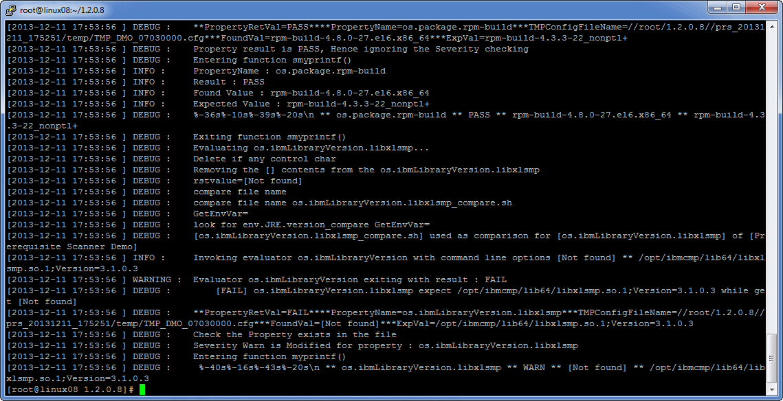

Ausgabe in der Debugprotokolldatei auf UNIX-Systemen
Wenn Sie das Prerequisite Scanner-Script ausführen und den optionalen Parameter debug definieren, gibt Prerequisite Scanner detaillierte Verarbeitungs- und Debugging-Informationen sowie die Scanergebnisse in der Datei ips_output_dir/precheck.log aus. Das Tool gibt auch Informations-, Warn- und Fehlernachrichten in der Datei aus.
Wenn Sie den optionalen Parameter nicht definieren, gibt Prerequisite Scanner die Scanergebnisse sowie Informations-, Warn- und Fehlernachrichten standardmäßig in der Datei ips_output_dir/precheck.log aus.
Achtung: Vor Prerequisite Scanner Version 1.2.0.1 wurden die Debugging-Informationen von dem Tool in der Datei ips_output_dir/temp/prs.debug protokolliert. Diese Datei ist mittlerweile veraltet und der Inhalt wird in der Datei precheck.log protokolliert
Abbildung 4. Datei "precheck.log" auf UNIX-Systemen
Datei 'precheck.log' auf UNIX-Systemen
