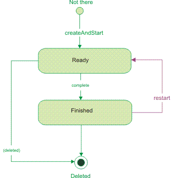

다음 다이어그램은 관리 태스크에 대해 발생할 수 있는 상태 전이를 보여줍니다.
다이어그램은 비활성 상태에서 태스크 종료 상태 중 하나로 이어지는 관리
태스크에 대한 상태 및 상태 전이를 보여줍니다.
비즈니스 플로우 관리자는 단일 트랜잭션에서 내재적으로 관리 태스크를 작성하고 시작합니다. 따라서 비활성 상태는 외부에서 볼 수 없으므로 태스크는 바로 준비 상태가 됩니다.
완료됨 상태는 종료 상태입니다. 그러나 나중에 관리 조치를 할 수도 있습니다.
관리 태스크는 항상 인라인 태스크이므로 BPEL 프로세스를 통해 라이프사이클이 제어됩니다. 항상 BPEL 프로세스와 함께 삭제됩니다.
